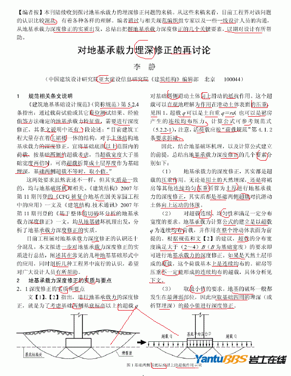

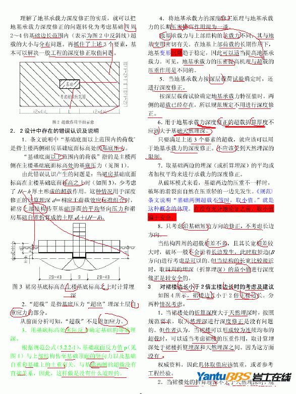

只看该作者 3楼 发表于: 2009-08-14
     o=1X^,
贴上地基承载力相关资料, 希望对你有些帮助!
