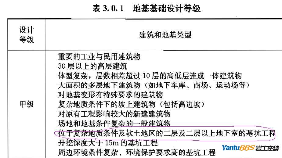

可能是指地基基础设计规范上的甲乙级。

建筑基坑支护技术规范JGJ120-2012

你好像不清楚基坑设计规范,请多看规范

一级、二级、三级,应该是指安全等级吧

就是在建筑基坑工程设计规程这本规范里 \8<ZPqt9

不是基坑侧壁安全等级,我暂时按建筑地基基础设计规范来答复的,如下照片里面红色圈起来的,对不? : "^/?Sd
