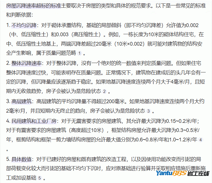

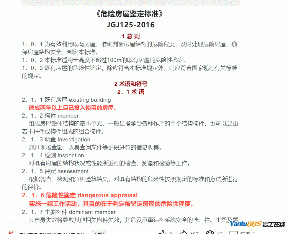

根据危房标准JGJ125-2016规范的4.2.1.4,两层及一下3%,三层及以上2% N>mW64_H)
m2]N%Y
根据《建筑地基基础设计规范》(GB50007-2011) 5.3.4规定小于等于24m的允许偏差限值0.40%要求,大于24m小于等于60m允许值偏差限值0.3%的要求 o[Iu9.zJpy
h ttps://www.zhihu.com/question/52566958/answer/2736567856?utm_id=0 f{BF%;
房屋倾斜允许值是多少 n0(Q/
h ttps://lvlin.baidu.com/question/1967283612635965740.html f%G\'q]#F
若该房屋在1至2厘米这一标准范围内属于正常情况,而超出此范围,则将对居住者的人身财产安全构成潜在威胁。特别是当沉降量已达到5厘米乃至更高时,此类房屋便无法继续供人类居住,因其将 被视为危险建筑。 u`MM K4 %
h ttps://www.64365.com/ask/36108821.aspx hD6BP
