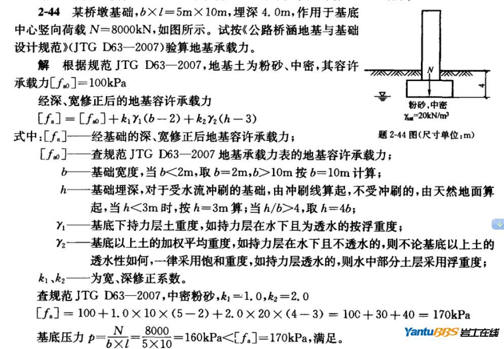

按照规范表3.3.3-3[ fa0]取值水上应该是110
另外公式中的r2取值我想问一下
规范上说,当透水时,水中部分土层则应取浮容重
那么请问,在水上部分呢?本题中采用了20,实际上是饱和容重,其实应该使用天然重度吧?

看错了对不起,[ fa0]取值水上应该是110

γ2定义是埋深以上土的换算重度
此题应用天然重度。

啊?那么此题有问题了?

2楼的不懂就别误导别人。此题有问题,应该用天然重度。以往有一些真题把饱和重度就当天然重度用,考到了如果没给天然重度,就用饱和重度。
