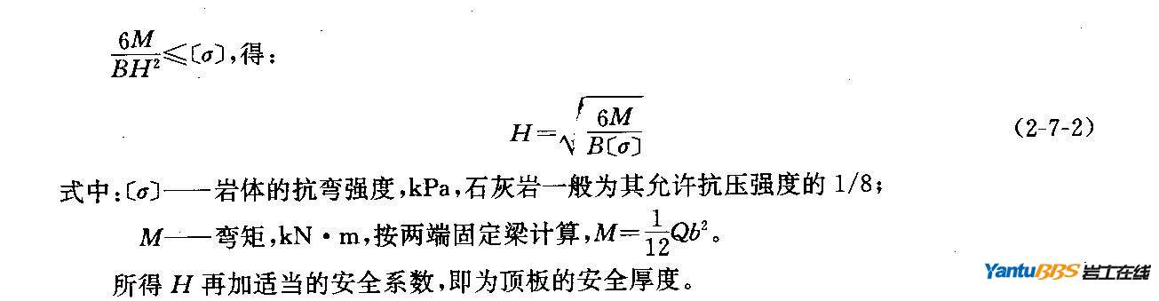

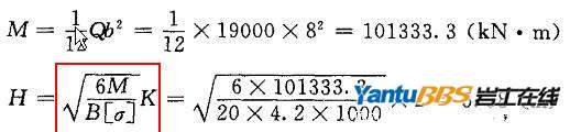

于和刘都说公式在《公路路基设计规范 JTG D30-2004》,尤其是刘信誓旦旦的说在第6.2.4条,可惜我翻遍了这个规范和后面的条文说明都没有找到,我就奇怪了,这个公式到底是在哪里呢? 在《工程地质手册》上倒是找到了这个公式,不过是没有乘以安全系数K的。

我在公路路基手册上找到过
里面关于安全系数没有公式,有说明
说算出来厚度乘以安全系数就是最终厚度

这个自己就可以理解上去,未必需要公式吧

说是这么说,考试的时候最好还是要做到按规范和手册来吧。

在《公路路基设计手册》P334公式下面一句话。

这样的题目真不知道怎么应对,太难为参考人员了。没有范围,没有规范。郁闷之极

不写规范,就是让用基本理论解答,不要取强求引用规范,
