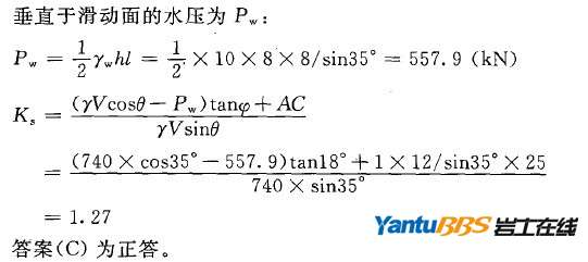

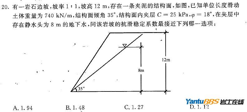

刘兴录不同解答如下:
Pw=10*8*8/2=320
下滑力=Gsin35+Pw cos35=740*0.574+320*0.819=686.84KN/M
抗滑力=(Gcos35-Pw sin35)tan18+LC=422.38*tan18+25*12/sin35=659.92
Ks=0.96
不知道哪个解答对,请高手指教。

贴图是于海峰的答案吧,这个是对的应该,Pw应该是垂直接触面向上的

于海峰解答对。

解答正确没错。

水压力不用分解吗?

静水压力的特点是在任何方向上都一样大,不像土压力需乘土压力系数。
静水压力在沿着结构面方向上分解不出作用力。
而在垂直于结构面8/sin35°的长度上,作用有和竖直向水压力强度相等的压力。

于海峰 的解答正确。

在水压力方面,老于更胜一筹啊!
