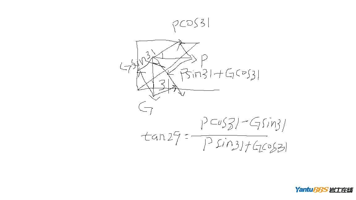

只看该作者 3楼 发表于: 2013-07-11
回 nefumfc 的帖子
是这个意思吗?

不要想得太复杂,根据基本力系平衡求解,把力都分解到滑动面上,如果还不明白,你需要补一下力学知识了。否则,遇到此类问题,还是迷糊。

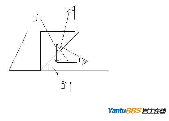

多谢,我想是不是这么做?
Ep=G*tan(29+31)

只看该作者 7楼 发表于: 2013-07-11
回 奋斗 的帖子
奋斗:不要想得太复杂,根据基本力系平衡求解,把力都分解到滑动面上,如果还不明白,你需要补一下力学知识了。否则,遇到此类问题,还是迷糊。 (2013-07-11 16:22)
请看看我的解,对嘛?现在有点迷糊,这道题!
