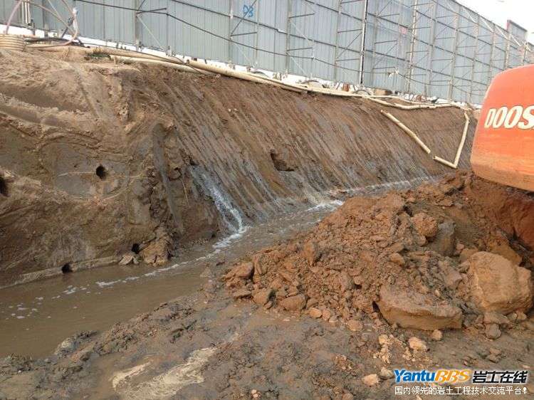

分析到底是什么原因造成的,基坑外围没有可能出现漏水的管道,是设计原因还是施工原因? $NGtxZp
设计本就不应该采用这样的设计方法吗?按照地质报告也看不出哪不符合设计规定, xZ @O"*{
施工也是按照正常程序在施工的,现在在施工上有什么好办法没有?

看起来水量不小啊~~ Zz)oMw
#L4Kwy
开孔时打穿了什么吧? DHumBnQ
开孔揭露的土层是什么呢? .vOpU4
是否凑巧打到上层滞水里面去了?
不为失败找借口,只为成功找方法。

看这水量,怎么看都感觉是外面漏进来的水。曾经做个一个坑,边上有一个未启用的窨井。甲方说两端都是封死的,不会有水。一场暴雨后,窨井灌满雨水。窨井所在位置有一个孔大量涌水。就跟楼主给的照片一样的情况

在其它部位也这样啊

①层素填土、①-1层淤泥、③层淤泥质粉质粘土里的水

重新探查一下,应该是填土层的滞水,或地下污水雨水管的渗漏

你这个可能是打到水管或者水沟了吧,土层里面的水量不会这么大的

做有搅拌桩止水帷幕吧,坑内降水但坑外水位保持高水位,土钉成孔施工要钻穿隔水帷幕,水压力作用下,水和砂土、粉土颗粒从孔口涌出,流土流砂,严重的水土流失将导致地面下沉、塌陷 1UG5Q-

把钢花管放入后,塞好孔口,有150泵进行注浆,有效果的!

设计是没问题,钢管土钉也没到含水层。 rw> X JE
这个水量这么大,而且多是清水,多半是打穿管道了,雨水管或者污水管什么的。也有可能附近有暗塘。 8/lv,m#
检查附近管道。反正才开挖1.5m。也不会出大问题。
