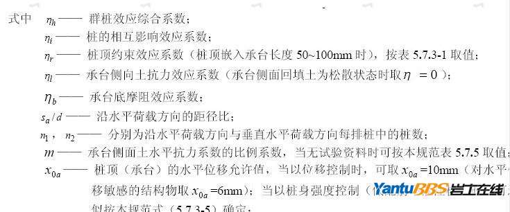

楼主 针对你问的问题一   说实话这个理解上确实有歧义的,我以前复习过程中碰到过多次,看到你又问这个问题,我特意把我的桩基规范找出来翻了一下,因为我在此处做过笔记,应该是来源于结构专业的往年真题,我做的笔记如下:
○  ○   ○  假如荷载方向是X向的。则N1 即沿水平荷载方向每排桩中的桩数,按我们平常习惯从右到左三排,每排两个这样来看理解应该是N1=2,  但我做的笔记中就是N1=3,我们抛去排这个概念,N1理解为水平方向的桩个数,则N1=3, N2理解为竖直方向的桩个数,则N=2。
返回到上午13题,题干这样说:
沿水平方向布桩排数n1=3,垂直水平荷载方向每排桩数n2=4
垂直水平荷载方向每排桩中的桩数n2,这个讲法和规范和完全对得上的,如果按我上面的理解,从N2=4为竖直方向的桩个数, 就应该是如下布置法:
○  ○  ○  这是沿水平方向布桩排数是不是3排呢?  是的。  如果不是这样理解,那你会发现题目这两项都自相矛盾的。  另外还有一个,对题目公式中给出明确符号N1 N2的  按经验正式考试中一定和规范对应公式的符号是对得上的,  因为符号本身就应该规范,不是可以随心所欲给出的。

我不知道我上面说的东西大家有没有看懂,如果还是没看懂的话,我这样从基本原理上解释一下,一般人都可以很快记住,而且忘不掉。还是回到上午第13题,我们翻到桩基规范5.7.3-3,我们知道n1  n2 的区别主要在该式,即裙桩的相互影响效应系数ηi,当荷载为水平时,显然荷载方向的桩越多,桩的相互影响越大,相互影响效应系数ηi越小(Rh相应变小),则公式5.7.3-3中n1越大。下两图比较:
显然荷载x方向时,下面这种方式的桩相互影响大,ηi小,则N1大,显然N1=4
同理上面这张布置方式N1=3   与题目相符合。

13、某钻孔灌注桩群桩基础,桩径为0.8m,单桩水平承载力特征值为Rha=100kN(位移控制),沿水平方向布桩排数n1=3,垂直水平荷载方向每排桩数n2=4,距径比sa/d=4,承台位于松散填土中,埋深0.5m,桩的换算深度ah=3.0m,考虑地震作用,按《建筑桩基技术规范》JGJ94-2008计算群桩中复合基桩水平承载力特征值最接近下列哪个选项?
(A)134kN        (B)154kN          (C)157kN          (D)177kN

可能有人又会问,为啥桩的相互影响越大,相互影响效应系数ηi越小(Rh相应变小)呢?
我这样解释吧:基本常识告诉我们,桩距越小,桩的相互影响越大。 我们看看5.7.3-3, 显然桩距sa 越小 ,ηi也越小,桩的相互影响越大。从这里也可以看得出来。
