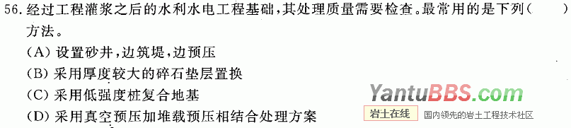

2003年专业知识下午题,第56题是哪个答案呢?依据是什么?题目出得也莫名其妙,呵呵。

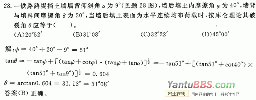

还是2003年真题,专业案例(上午)第28题,解答没看懂,没头没脑的给出这么个解答,有知道的人指点一下,谢谢。
     感觉是推导库仑土压力系数时的一个中间结果。
   库仑土压力系数在推导过程中,先根据力三角形得到土压力和破坏角的函数 p=f(a)。再利用当dp/da=0 ,得到土压力最大时的破坏角。把破坏角代回,便得到了土压力系数公式了。
   这个过程于海峰教材上有(P967),不够详细。我自己推了半天,三角函数太烦了,没推出来。但这个思路和过程,应该是没错的。
    所给的答案大概是这个过程中,dp/da=0 时的破坏角公式。
冻土科研。
