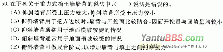

2003年注册岩土专业考试专业知识上午卷第50题的疑问,我怀疑于海峰给的答案有问题,他给的是A、E,我觉得是A、C、D、E,大家有什么看法?CD选项如果把仰斜墙和俯斜墙倒过来就对了,这个我是查了《地基与基础》、《公路挡土墙设计》等书籍求证的。

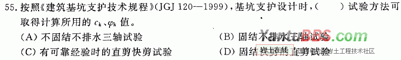

再来看第55题的答案,书上说是B、D,可是我查规范和工程地质手册都觉得应该是BC,是不是又搞错了?

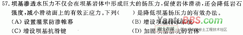

还有第57题,答案是AD,我觉得是ABD。原因是,按我的理解,降低坝基的扬压力的措施:(1)从阻止坝基渗透水进入坝基岩体,这样A毫无争议;(2)增设吧唧排水系统,可以有效降低坝体内的侵润线,这样就降低了坝基的水头,因而也降低了扬压力,这样选B也是可以的;(3)加固坝基基坑的岩体,说白就了就是增加坝基基坑岩体的完整性,提高岩体质量,降低岩体的渗透性,所以选D也没有争议。因此,我觉得ABD都可以。大家觉得如何呢?

根据我的经验,楼主CD应该是对的,所以于老师的答案应该是对的。仰斜墙的土压力要小于其他类型的,而且地形坡度较陡时,仰斜墙基底比同类型窄,挖方量要少很多,若地面横坡度较缓时采用俯斜墙基础开挖不会增加很多。

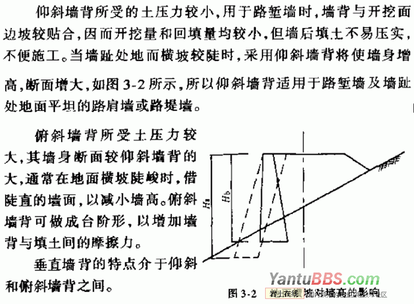

于海峰的答案肯定是错的,我的答案也搞错了,我找到确切证据了,正确答案应该是ACD,见图片。截图来自于陈忠达编著的《公路挡土墙设计》,论坛上就有下载的,细看此书写的比较通俗易懂,应该是个明白人写的,所以还是可信的。因此,我确信答案是ACD无疑。

回答一下楼主的50题先:
A:在墙高和墙后填料等条件相同时,仰斜墙背所受的土压力为最小,垂直墙背次之,俯斜墙背较大; 所以A错误。
B:因仰斜式的墙身断面较经济。用于路堑墙时,墙背与开挖的临时边坡较贴合,开挖量与回填量均较小;B正确。
C:当墙趾处地面横坡较陡时,采用仰斜式墙背会增加墙高,断面增大。故仰斜墙背适用于路堑墙及墙趾处地面平坦的路肩墙或路堤墙;C错误。
D:当地面横坡较陡时,俯斜式挡土墙可采用陡直的墙面,从而减小墙高。个人因为,对于俯斜地基横坡陡了可以接受,缓了也没什么不好,只是俯斜墙背的坡度缓些固然对施工有利,但所受的土压力亦随之增加,致使断面增大,因此墙背坡度不宜过缓,陡于1:0.4)。
D,我个人认为,俯斜更适合地面陡的情况,但是地面平坦也能有,答案既然说了通常,所以应该是错的,真是咬文嚼字,这个选项很没意思!
E:台阶式,就是横重式挡土墙,增加了衡重台上土体自重的有利影响。而不是增加墙背和土体摩擦。E可以认为错的。
所以50题的答案选 ACDE,可以接受。楼主复习的很细致啊!

楼主的50题为什么不选择E,我不太明白!

50题答案应是A、C、D
