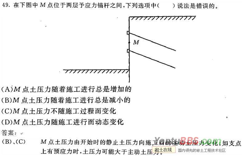

2005年上午专业知识第49题
个人觉得选择的答案没有错,但是给的解释的第一句实在让人匪夷所思。
离线benjackxu
650
1530
1722
只看该作者 29楼 发表于: 2009-09-07
应该是M点的土压力由开始时的静止土压力向施工后的被动土压力变化,故总是增加的,所以答案B是错误的。看来编著者自身土力学基本知识好像也没过关,也得再考一次注册才行,嘿嘿。
