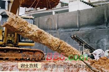

楼上,扩大头段 在实际中怎么做出来的、 YB"=eld

引用第36楼执子之手2009于2010-04-19 07:56发表的 : l" +q&3Zx
楼上,扩大头段 在实际中怎么做出来的、 !"<~n-$B
#VynADPs`o
a<CACWsN.T
高压水或水泥浆旋喷扩孔
扩大头锚杆  替代内支撑 降低造价
