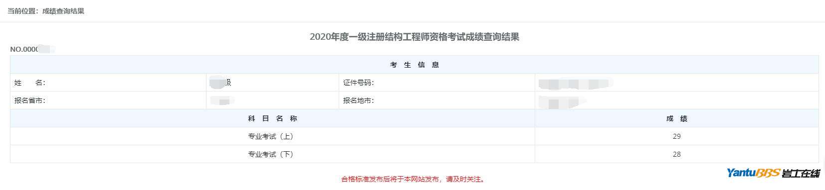

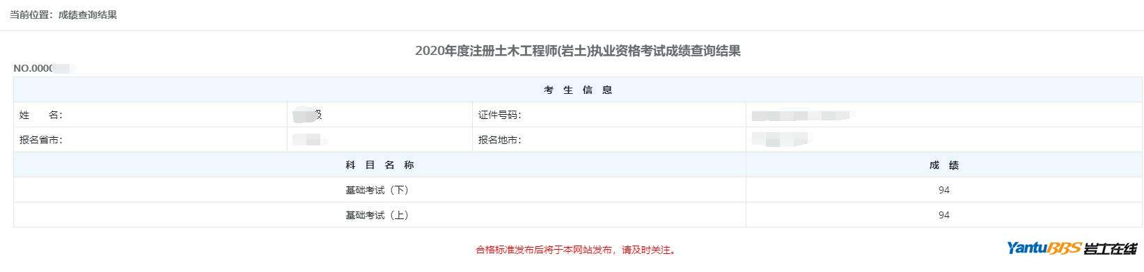

自己水平不行就不要说人家做不到,我等下发我去年的证书和成绩单出来,我同时考了一级结构专业和岩土基础
