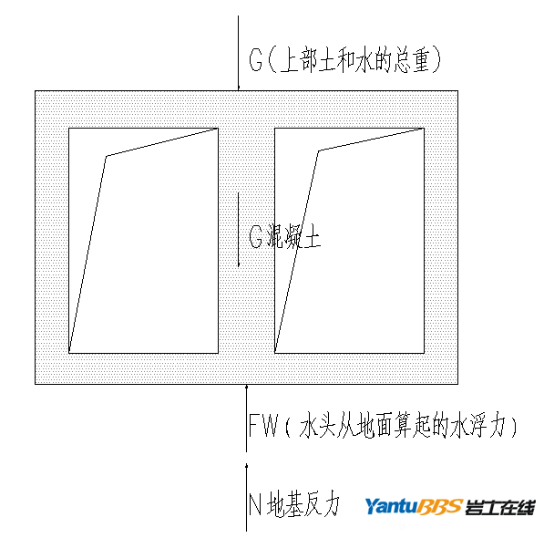

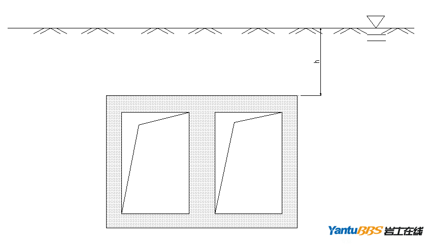

看下面这个图:
用一点高中的物理知识,如果我考虑混凝土箱子的受力,如下图:
根据受力平衡:G(上部土加水)+G(混凝土)=FW+N(地基)
试想,箱子如果埋深过大,水浮力足够大时,可以使混凝土箱底与地基土脱开,N(地基)=0,这时,箱子漂浮于土中、甚至被水掀翻,这就是抗浮问题的实质。
为了解决这个问题,就要控制水浮力不至过大,地基土不脱开,即:G(上部土加水)+G(混凝土)≥FW,工程上考虑安全储备,引入大于1的安全系数,即规范所谓G(上部土加水)+G(混凝土)≥KFW
因此,从抗浮的实质来说,研究对象是混凝土箱子,压在箱子顶的竖向荷载为上部水土总重,用饱和重度,没毛病。。。。。。

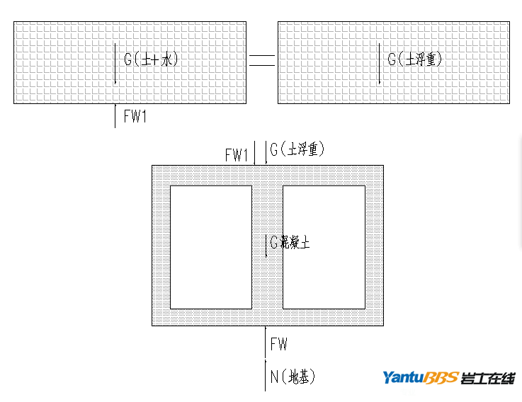

以上受力分析是把水和土看成整体对箱子作用,这个叫整体法,他们之间的浮力作用是内力,不需考虑,你说的是隔离受力,相当于把水浮力分出来,也可以,结果一样,但这种方法比较低级,仙哥不屑,既然你问,我就来说说:
隔离法受力如图所示,当土按浮重计算时,上覆土水浮力有一个反作用力,就是箱子顶水压力,那么以箱子为受力对象,难道箱子顶部没有这个水压力?只要你的概念清晰,用什么方法得到的结论都一致!此时箱子顶土的浮重+Fw1就是上覆土总压重,有什么区别么??????

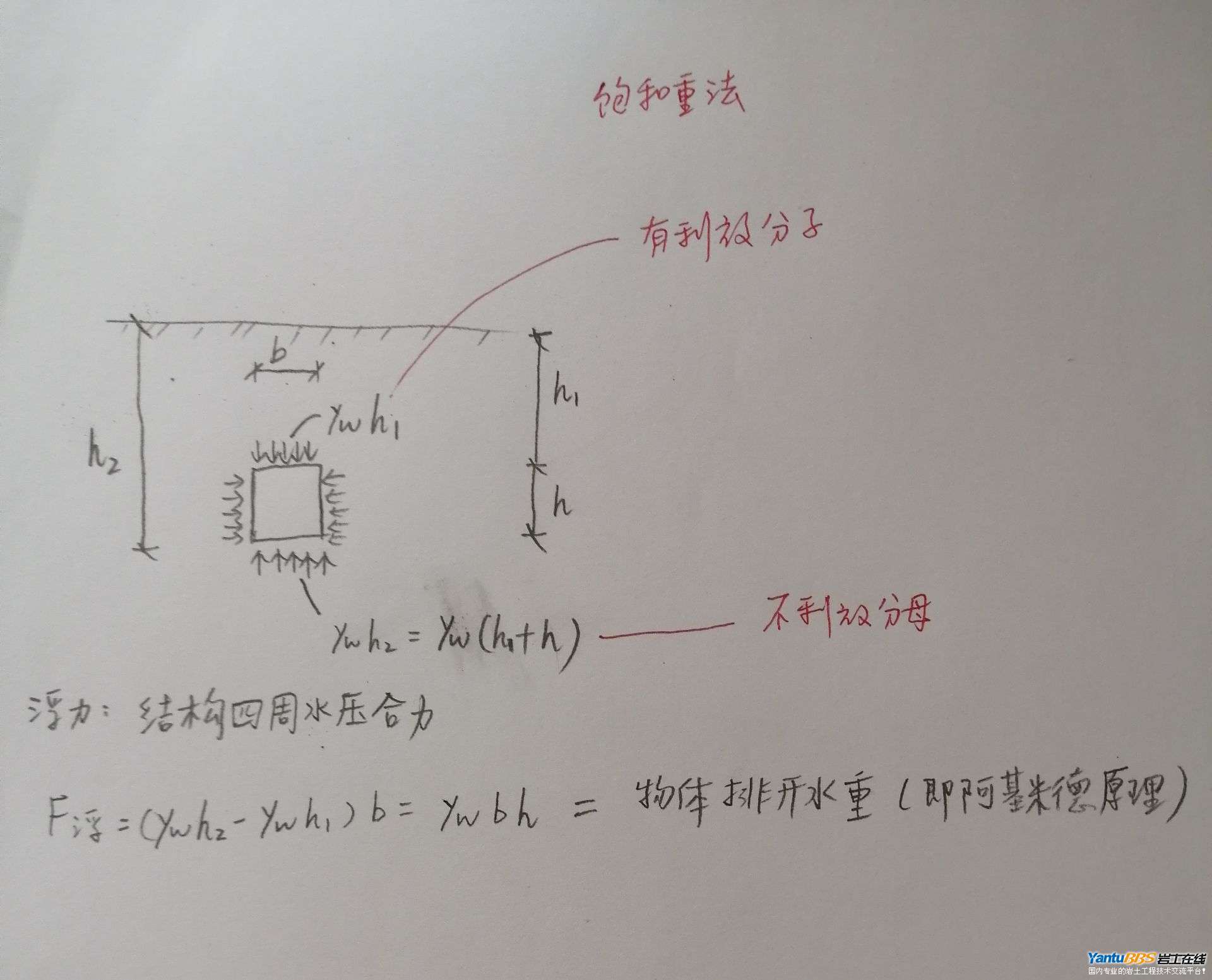

其实就是结构的上下水压采取分力形式还是合力形式表达导致的:1,饱和重法,结构上下受到的水压以分力形式表达,上部水压有利放分子,下面水压不利分母。2,浮重法,结构上下水压以合力形式表达,叠加成结构所受到的浮力放在分母。目前看了很多评论,很少能理解饱和重法的做法的,基本都是靠搬其他大拿的说法来支持浮重法,那为什么抗浮规范和铁路支挡8.2.8条就是采用饱和重法,而他们却不支持规范的做法呢?如果真的自己有深入受力分析,应该都知道这两种方法都是以结构为研究对象,然后把各种力加载到结构上面的了。另外,铁路支挡说的浮力其实就是结构底部受到的水压,大小等于结构及上覆土所受到的浮力(这个就不需要我去证明了吧),也符合阿基米德原理咯。其实这两种方法都没错咯,我认为官方就应该给出答案,统一以后的答题做法,免得争来争去

我觉得是你没搞清楚。结构上下的水压力就一定要叠加成结构所受浮力形式吗,就不能以分力的形式分别加在结构上面和下面吗?不要老是套阿基米德那套,楼主比你清楚多了。还有两种方法都是以结构为对象进行分析,饱和重度法到你们这里就成了以结构和上部土为整体分析了。耐心看下别人的结构受力分析。
