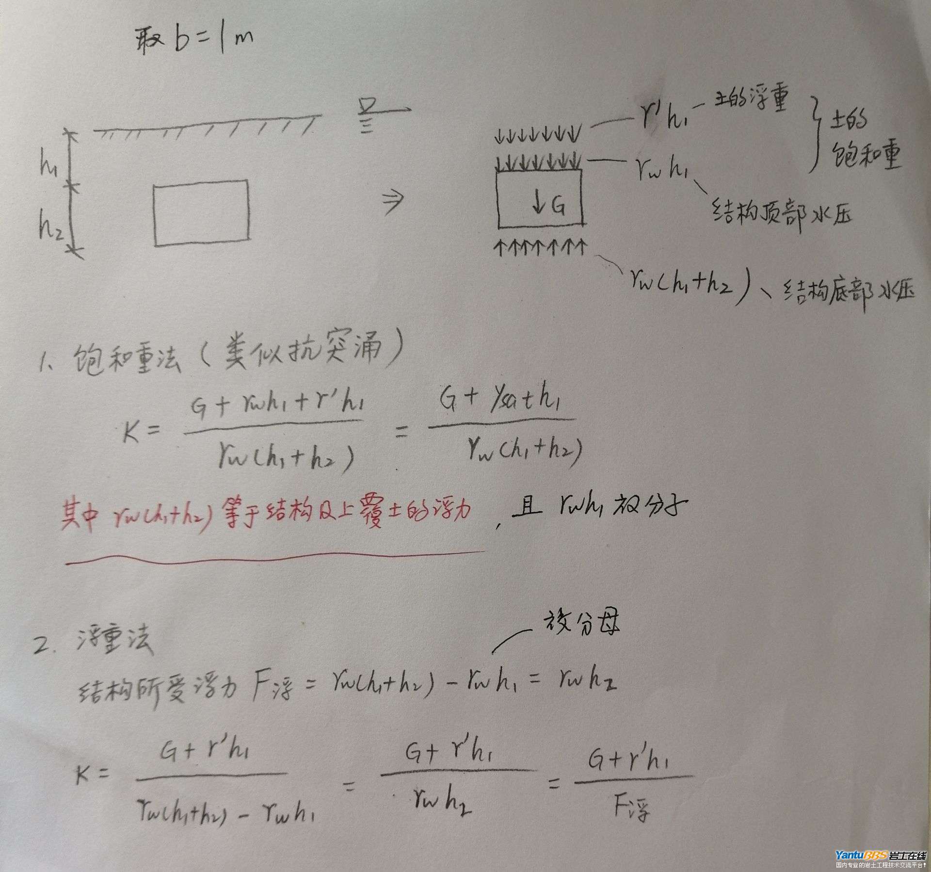

xxdllq:[图片]
究竟哪部分对抗浮有意义
选择足够安全,还是比足够安全更安全 (2021-11-01 11:29)
说句实话,你这受力分析就没对,怎么能够做出理性判断,下面给我你重新画个受力分析图吧

回 xxdllq 的帖子

只看该作者 40楼 发表于: 2021-11-01
回 chaochaoren 的帖子
chaochaoren:地下室是隔水层我头一次听说,隔水是没错按隔水层考虑有点儿太短了吧,何况周边是水力连续的砂层,外挑部分压重并不会引起水压力的变化,这个是没问题的吧 (2021-11-01 11:48)
结构顶面和底面的的水如果不联通,顶面以上的压力就会作用在顶面而不影响底面上的水压力,当然,现在不是这种情况……顶面以上的水压力增大,底面会同步增大……但压力差值不变

回 xxdllq 的帖子
xxdllq:结构顶面和底面的的水如果不联通,顶面以上的压力就会作用在顶面而不影响底面上的水压力,当然,现在不是这种情况……顶面以上的水压力增大,底面会同步增大……但压力差值不变 (2021-11-01 11:55)
嗯,就是,我以为上下水压力必须先抵消后形成浮力,不存在分开算条件,搞不好明年出题就出个地下室周边隔水层的题!

只看该作者 47楼 发表于: 2021-11-01
其实是大家对“浮力”这个词的理解不同。
所谓的有效重度法,就是把浮力理解为结构顶、底面的水位差形成的力。
所谓的饱和重度法,就是把浮力理解为结构底面的水头形成的力。
借用楼主的比喻,就是外部有敌军,我军内部也有敌军,是先把我军内部的敌军处理掉,再跟外部的敌军打仗呢?还是我军直接与两部分敌军之和去打仗呢?
首先关于结果,我是支持并能够理解抗浮规范的规定,其实也就是楼主的观点,采用饱和重度法,即我军直接与两部分敌军之和去打仗;但仅仅限于这道题的结果,我是这样认为的。
再次关于本质,有效重度法其实才是真正正确的做法,即先把我军内部的敌军处理掉,再跟外部的敌军打仗。
我说一下原因,为什么有这么矛盾的想法。因为我认为抗浮是一个实际工程问题,不是纸上谈兵,需要把浮力理解为结构底面的水头形成的力,这样才能更好应用到结构设计上去。我认为规范这样规定的原因无外乎两点,一是这样的简化更好运用,二是也偏安全,并不代表本质上是正确的。
最后说个问题,一个小铁块,在水桶里,水桶继续加水,水越来越多,对铁块而言,抗浮安全系数,是不变,还是在变小?如果观点不一样,答案就不一样。
