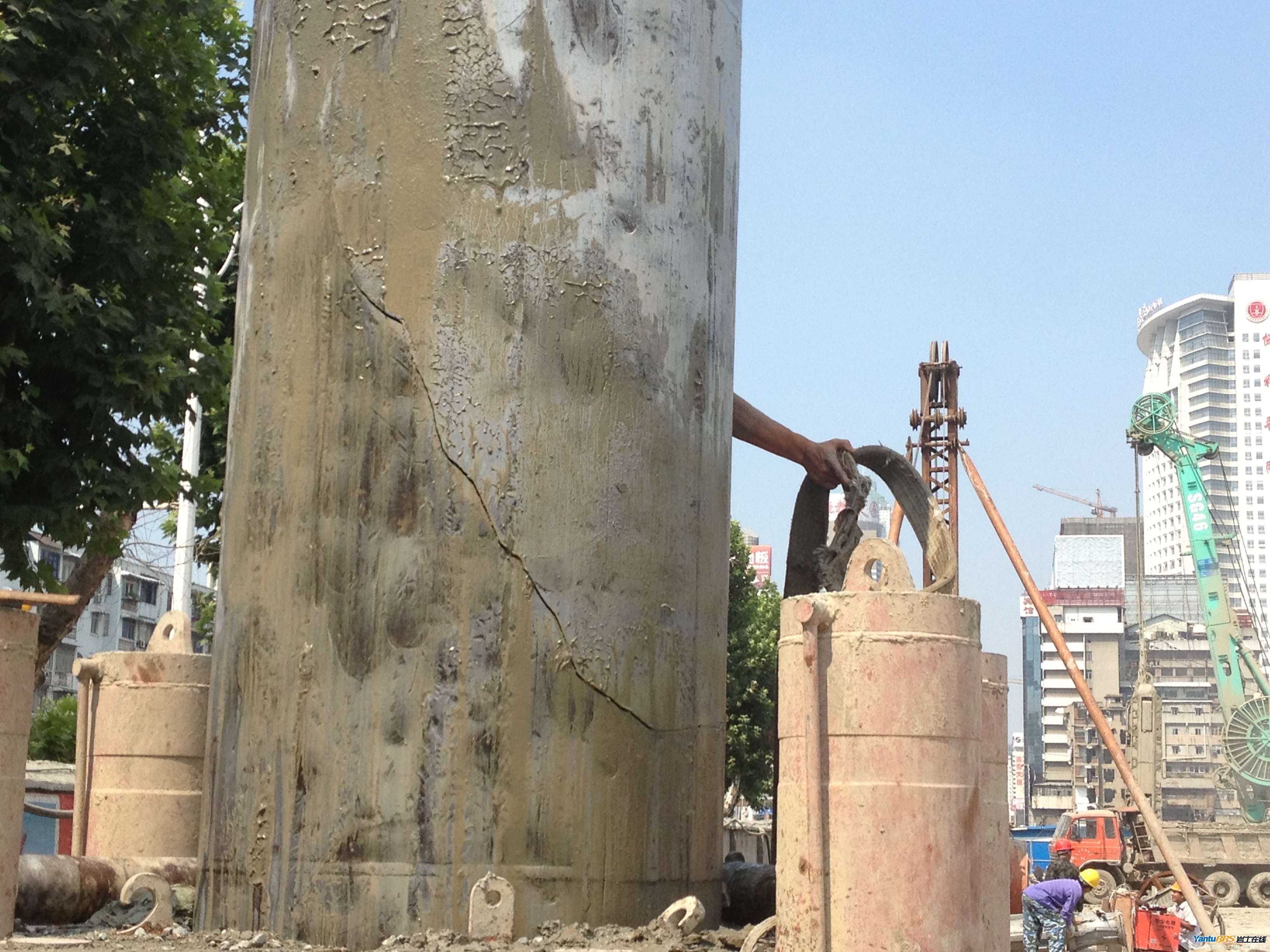

本人女,现从事基础施工,在施工过程中发现如下问题:本基坑支护采用三轴搅拌桩和地下连续墙(三轴设计深度近30米,地墙设计墙深50多米),地墙施工前在轴线内外侧施工三轴搅拌桩,而后进行地墙施工时难度很大。前期三轴垂直度控制不好,影响后期成槽效率,并且地墙采用接头管柔性接头,浇筑混凝土后接头管起拔困难,几次出现接头管拉断、裂缝等情况。接头管为空心铸铁材料,约20吨。有兴趣的同仁请分析接头管起拔困难的原因及解决办法。 >$A,B

楼主,那三轴是做槽壁加固吧。我们这一个站也是这么做,情况和你基本差不多,但是没听说哦锁口管拔不上来。我们的没你这么深

因为前期打了三轴,后期地墙施工各种不顺,抓槽的时候常常偏,锁扣管提着难度也很大。请专家过来分析,在混凝土上下了好大功夫,也没见有啥效果

不知道在锁口管上是不是可以涂点减磨剂呢?地连墙上的这个问题我没遇见过,也不是很清楚。

地墙深度较深50米锁扣管的安拔比较困难的!再加上做了三轴搅拌桩增加土体强度,地墙成槽过程中垂直度偏差较大 锁扣管安拔非常困难!还好能拔出来。 这种情况不建议使用锁扣管接头!工字钢  预制接头桩 都可以的啊!

设计院没经验吧,这种情况不建议使用柔性接头,拔断很正常,拔不断才不正常
