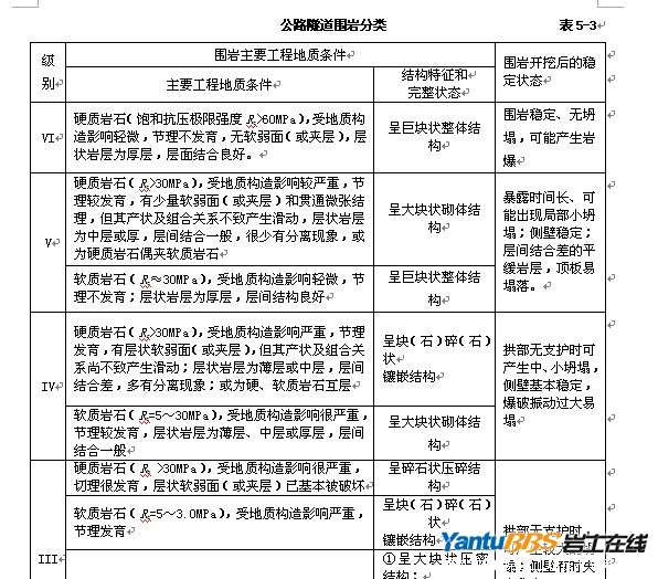

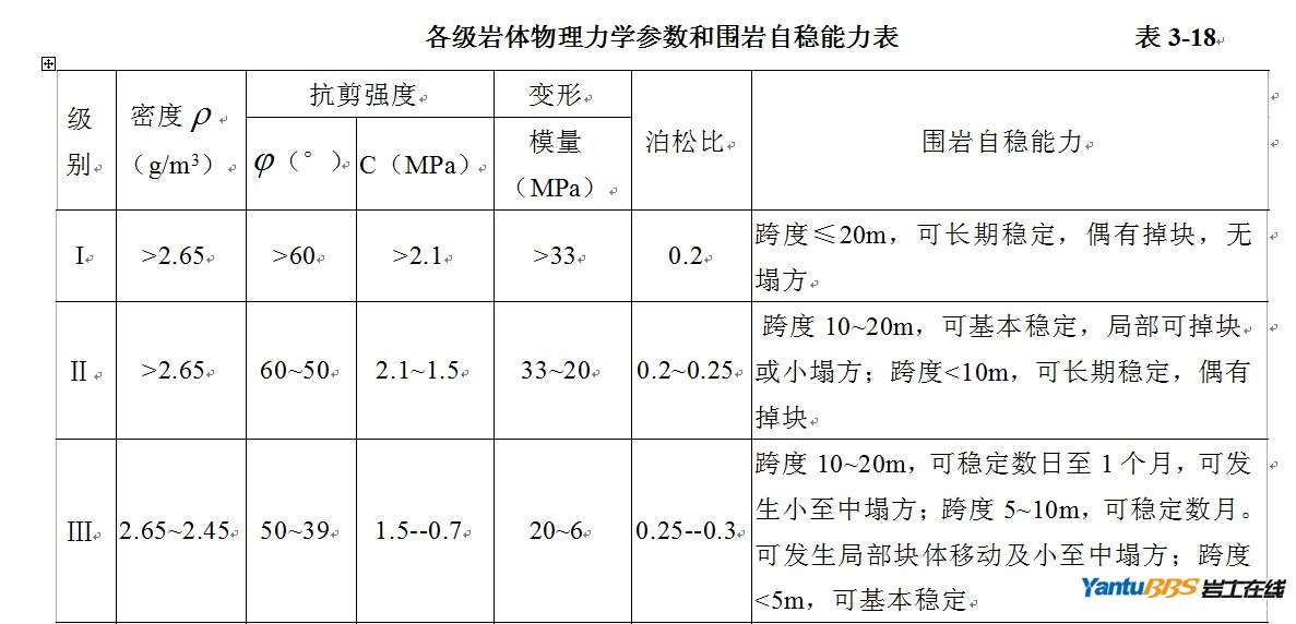

如下图,为什么图1,1级是最差围岩,而图2中则相反,现在规范有统一的规定了吗,谢谢

不同的行业规定的顺序是不同的, fEHh]%GT`
有的数字越小越完整,有的数字越大越完整。 &7$,<9.
@YEw^J~
工程地质手册(第四版)672页,表7-3-39有个不同规范之间的对照表。 rn5"o8|
另外,需要注意,手册673页的表7-3-41的排序应该是错的。 m5X3{[a :

只看该作者 3楼 发表于: 2010-10-06
公路工程地质近两年刚刚颠倒了围岩级别,以前是5级围岩最好,现在是1级围岩最好。向铁路规范靠拢。

《公路工程地质勘察规范》 JTJ 064-98,数字越大,质量越好; "WF( 6z#
《公路隧道设计规范》JTG D70-2004,数字越小,质量越好。 j~+[uzW98
