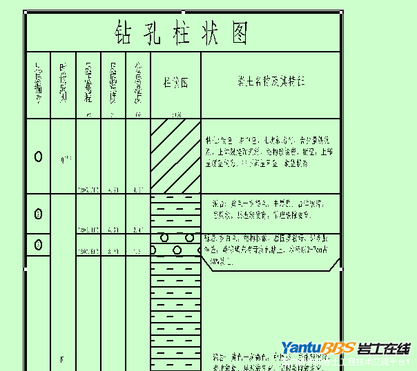

只看该作者 128楼 发表于: 2012-03-08
7楼的方法好像挺好用,我用WMF截出来的钻孔柱状图看不清,然后用她的方法直接保存,还是很清晰
离线orcandhuman
101
8391
只看该作者 129楼 发表于: 2012-03-08
BWMF截图效果如下——
文字部分看不清
