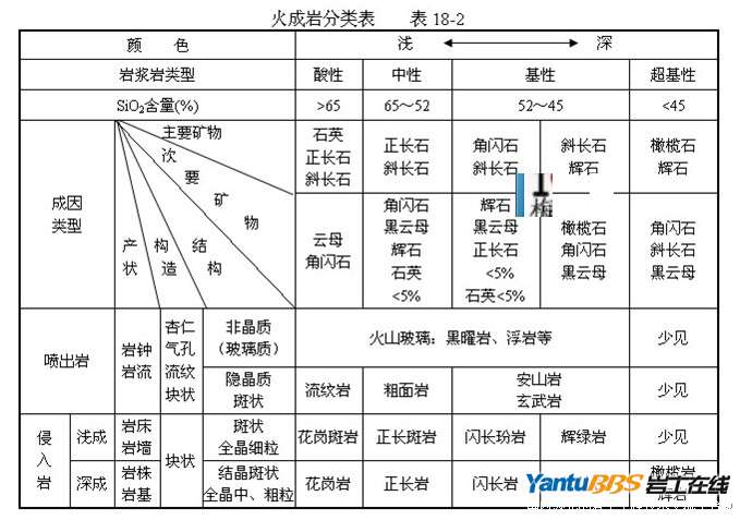

回 snjiejie 的帖子
看书上图片

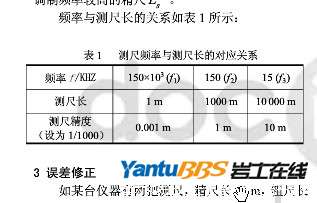

所以那道光电测距的精度应该是多少啊?
