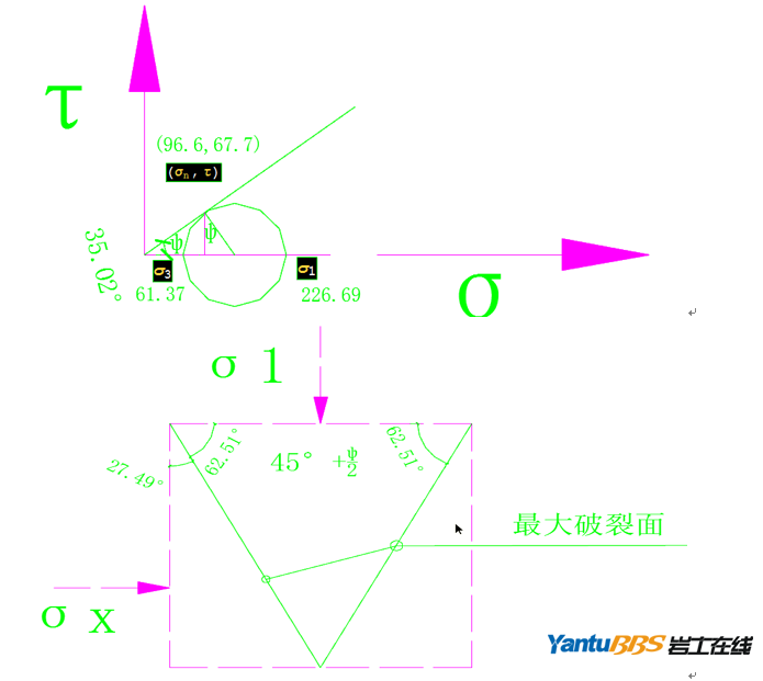

注意:我的解析有点问题,应该是破裂面逆时针旋转与大主应力面的夹角是62.5°,所以破裂面与x轴的夹角是62.5°-22.5°=40°。
