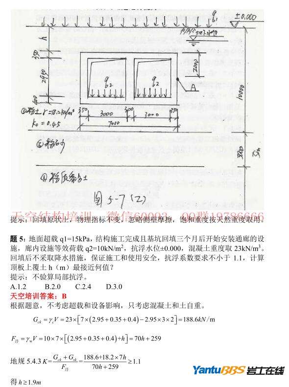

虽然考试时间很紧张,在考场还是考虑了这个问题,最终选择用了饱和重度,就是因为对一些问题提前没有充分考虑,所以就耽误了更多的时间。

应该是饱和重度

饱和重度1.9            浮重度1.23

饱和重度1.9            浮重度1.68   今年结构真题

65125276:饱和重度没有错,但是不符合精细化设计的理念。
比如同样在北京修一间一层的小房子,别人用0.6m厚基础,你设计2m厚的基础肯定没有问题,也满足规范,符合规范要求。但是真的符合精细化设计理念吗?
 (2021-11-01 11:12)
主要是,现在不是做设计,只是让你计算抗浮系数而已

如果是1.1,我就是56分,还有两题有小错误,但结果对,不懂有没有机会。

我不太同意用饱和计算呢,试想一下,如果把一个重度为20的水泥块,放入很深的水中,按照饱和计算,安全系数是接近1的,如果是浮重计算安全系数为2。凭生活常识,我们也知道水泥块是不会浮起来的。
