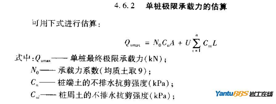

55、             不能测定单桩承载力的,十字形剪切试验
这个选,十字形剪切试验,好像不对吧!
