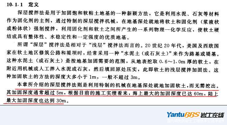

我觉得考的是沉降
57题的B答案没有什么不可以,大家可以搜索一下滨海滩涂的地基处理,很多是水泥搅拌桩
53题 主要是防止沉降 B D 都起不到这个作用,B碎石垫层一般不超过3米,D一般是和复合地基一起用

我的意见:
上面一个57.CD
下面一个53.ACD

53.ACD基本上确定正确.
57.D项高速公路淤泥质土不能用吧?很难施工,工后沉降也大,B项处理深度成问题.
