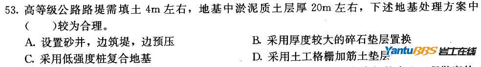

请高手看看这道题目:

这道题中,A强夯置换法,一般是用于软土厚度不大的土层,本题土层厚度16m,很大,A不行;
B,搅拌桩复合地基,我觉得可以啊,不知道为什么答案没选???
c,堆载预压法自然是可以的;
D,振冲砂石桩法,一般可以用于软土中沉降控制不严的工程,不知道怎么答案反而把D选上了??
请高手指点指点!!

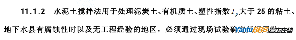

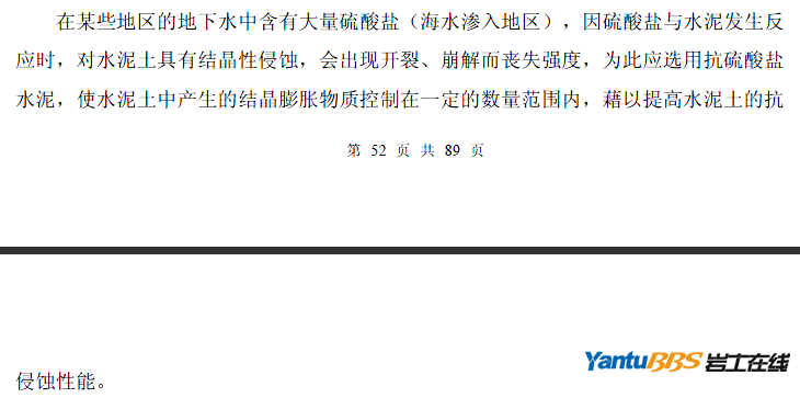

   地基处理规范有一条强制性条例11.1.2,条文解析对海水的危害也作出解答。而这一道题强调是在滨海滩涂地区,海水的腐蚀性肯定存在。最微妙的是题目要求选择的是比较可行的方案,而不是可行的方案。如果是可行方案,我想选B应该可以的。

那,按照理解,下面这道题,C也是可以的啊,在软土中,用低强度复合地基法处理,但答案没有选C,请问是为什么呢?

个人意见:
1、低强度桩复合地基这个概念太广,包括搅拌桩(湿法和干法)、灰土挤密桩、夯实水泥土桩等。有些可以适用,有些不能适用的。具体哪些适用,哪些不适用,你去查地基处理规范。
2、在4个地基处理方案中,A是排水预压,费用低,B和D是浅层处理,费用也低,唯独C采用深层的复合桩处理,而题目特别指出软土厚20m,处理的桩就很长,费用肯定高出其他方案很多,而题目要求的是比较合理的方案。4米填土需要的承载力就很低,采用简单处理就可以了。如果填土是20米甚至更高,那就另外考虑了。
