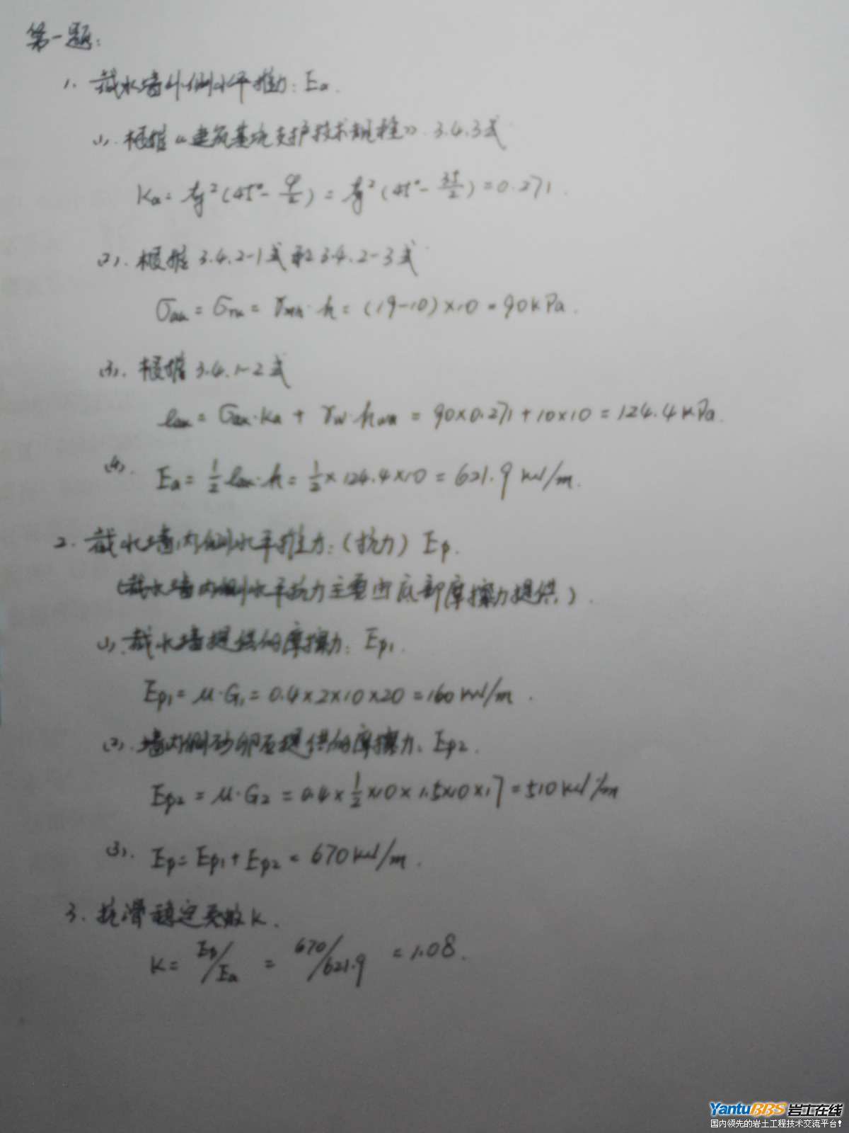

jijian:把第一题的运算过程写出来看看。

同意10楼 第二题直接分解到条块2才有正确选项 用传递系数 计算出来是 1.27

第二题没什么争议,直接套公式就行了;第一题按墙前摩擦力计算,不是看到土就是主被动土压力。就是基本力学分析。

[b]1,B 1.08,算墙后主动土压力和水压力,墙前不算被动土压力,算墙和土的w,用公式计算即可。
2,C把p1分解为2条块的下滑力和法向力,再计算。

第一题:B
第二题:D

第一题
应该把墙前土体与截水墙作为一个整体当作挡土墙
墙后总压力为E=Ew+Ea=635.5KN
Ks=(2*10*20+(10*15)/2*17)*u/635.5=1.077
选B
第二题
Ks=(P1*COS(38.7-15)+W2*cos15)*tan38/(P1*sin(38.7-15)+W2*sin15=1.206
选c

我怎么第一题目选A,要计算旋喷桩扬压力造成的重减少,K=1.01

第一个 1.08  第二个 1.21  正确答案是么?

我的解答过程,仅供参考。
