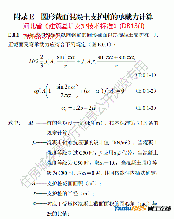

[讨论]悬壁护壁桩设计最大可以使用在多深的基坑中 GC#3{71
htt ps://bbs.yantuchina.com/read.php?tid=25767 DHgEhf]
[热点讨论]护壁桩简易配筋方法寻找! Ba6''?;G
h ttps://bbs.yantuchina.com/read.php?tid=220948 4CfPa6_

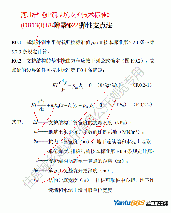

弹性支点法的计算原理如下: ([tbFI}A
1. 将支座看作弹性支点,根据支座的弹性特性,确定弹性支点的刚度系数。 }(20MW8rMc
2. 建立结构的平衡方程,将支座反力作为未知量,与结构的内力一起列出方程组。 }\P9$D+
3. 引入支座的弹性位移,根据支座的弹性特性,建立支座反力与弹性位移之间的关系。 j`='SzVloW
4. 根据支座的弹性位移,计算结构的内力分布。 !NjC+ps]
5. 求解方程组,得到支座反力和结构的内力。 yC6XO&:g
6. 根据内力分布,进行结构的强度、刚度和稳定性校核。 (A/V(.!
htt ps://aistudy.baidu.com/okam/pages/article/index?articleId=21739472&ucid=Pj6vnHc4nWR&categoryLv1=%E6%95%99%E8%82%B2%E5%9F%B9%E8%AE%AD&ch=54&srcid=10005 9q;+ Al^Z
《建筑基坑支护技术规程》第4章-弹性支点法(m法)深入讲解 U]d{hY."
htt ps://www.bilibili.com/video/BV1wT411V7po/ ^hRos

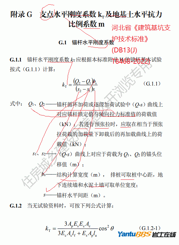

刚度系数是用以描述材料在外力作用下弹性变形形态的基本物理量。更通俗的讲是使杆端产生单位位移时所需施加的杆端力。表达式为EA/L,其中E—杆件的弹性模量,A—杆件截面面积,L—杆件的长度。 LF{d'jJ&K
htt ps://baike.baidu.com/item/%E5%88%9A%E5%BA%A6%E7%B3%BB%E6%95%B0/2826267 ON] z-
