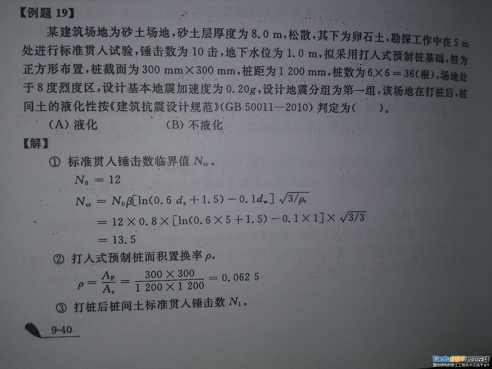

zyhvvbb77:题目:[图片]
计算:[图片]
应该是1000mm
[表情]  (2014-09-08 22:40)
这样计算跟按方圆换算答案不一样。

zyhvvbb77:不用1.13,因为要园桩,太复杂了,
你画个布置草图就明白了m=Ap/s*s
[表情]
 (2014-09-08 22:53)
两种方法我都用了,最后采用方圆换算的方法,因为跟答案接近

只看该作者 17楼 发表于: 2014-09-08
你可以参考一下于海峰的习题集:
离线shenghp71
只看该作者 18楼 发表于: 2014-09-08
求出A后,s=A^0.5,或按A=3.14*(1.13s)^2*0.25,结果是一样的,所以前一种方法不考虑用1.13

只看该作者 20楼 发表于: 2014-09-09
为啥我还是能算出与答案比较接近的1200呢

只看该作者 21楼 发表于: 2014-09-09
有什么疑问么?方桩,方形布置,根本不用套公式。
随便框一个正方形,4个角各是25%的桩面积
置换率就是Ap比上桩间距的平方
