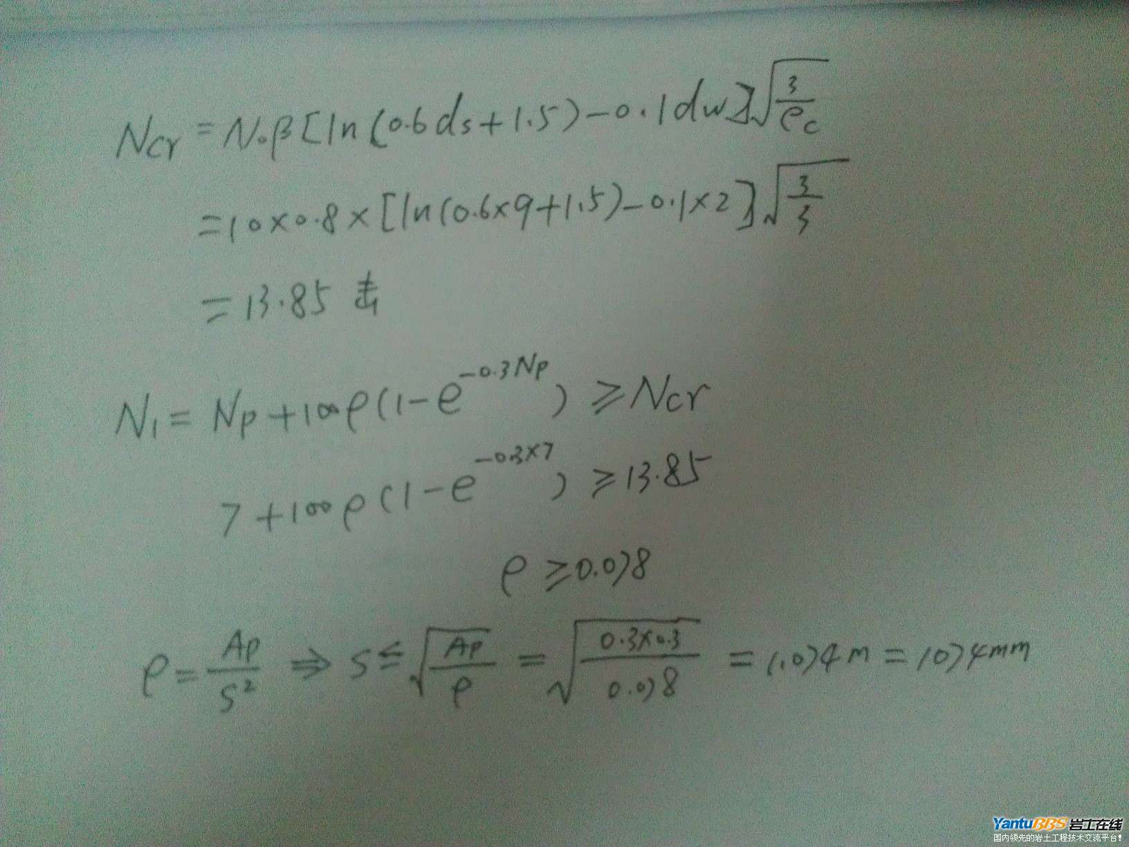

我算出来是1047mm(或1074mm记不清了)
选的1000mm

我算的也是0,95但是错了 因为m不能用正方形布桩的那个公式算 应该用m=b2/s2 算 答案应该是1.1米 这是我后来想的不知道正确不

我算m的时候错了,算置换面积的时候忘了乘以3.14/4,哎,这都能错,对的题目大家做法都一样,错的题目有一千种错法

还要把方桩换算成 园桩

是吗,我换了

计算:
应该是1000mm

你这个题目完全没考虑出题人说的正方形布置的地方啊,1.13这个用了吗

7楼正确,如果用1.13也是可以的,不过要算成园形面积,结果是一样的

不用1.13,因为要园桩,太复杂了,
你画个布置草图就明白了m=Ap/s*s
