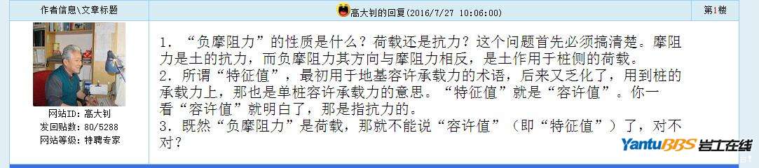

只看该作者 13楼 发表于: 2016-07-27
这是高老的解答,大家可以看看

只看该作者 14楼 发表于: 2016-07-27
这是高老的解答,大家看看

只看该作者 15楼 发表于: 2016-07-28
按高老说法,黄土规范上负摩阻力特征值是不恰当的,应当是标准值。另下拉荷载是不利作用,不可能再除2。
