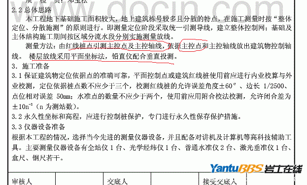

tommylyj:注意主控点和次控点布置。 (2018-11-15 12:31)  ^P$7A]!
t$I|E
可以详细解读一下,主控点和次控点的布置 I`^YAbnb
进场后必须及时与甲方(监理)办理测量主控点书面交接手续,并进行复核

测量方案 交 底 记 录 #>[wD#XJV
http://www.docin.com/p-1907762670.html ,LUTHWEo"I
工程项目定位放线管理程序 G~!C =l
http://www.fdcew.com/jzxt/jzsg/71888.html
