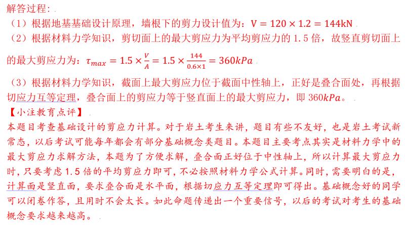

材料力学,矩形截面中性轴处的剪应力最大,平行于横截面,根据剪应力互等定理,叠合面的剪应力等于横截面处的剪应力,叠合面恰好位于中性轴的位置。

是先推导出纵截面的剪应力,然后应用剪应力成对定理得出横截面的剪应力;
不是先有横截面的剪应力分布,然后再根据剪应力成对定理得出纵截面剪应力。
大家不要弄颠倒了。

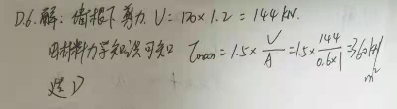

拿到题目第一时间做了解答,电子化时更新了解析,如图。

拿到题目第一时间做了解答,后期增加了解析,如图。

不知道大家在考场上发挥出来答题思路了呢?反正我是一头雾水,规范根本就没有,土力学也没有呀,不知道考场上有人做出来呢

fmgtd:[表情] ,那就是说,真正的答案是360,那为啥培训机构的答案都是240 (2021-10-29 14:18)
好多改成360了
