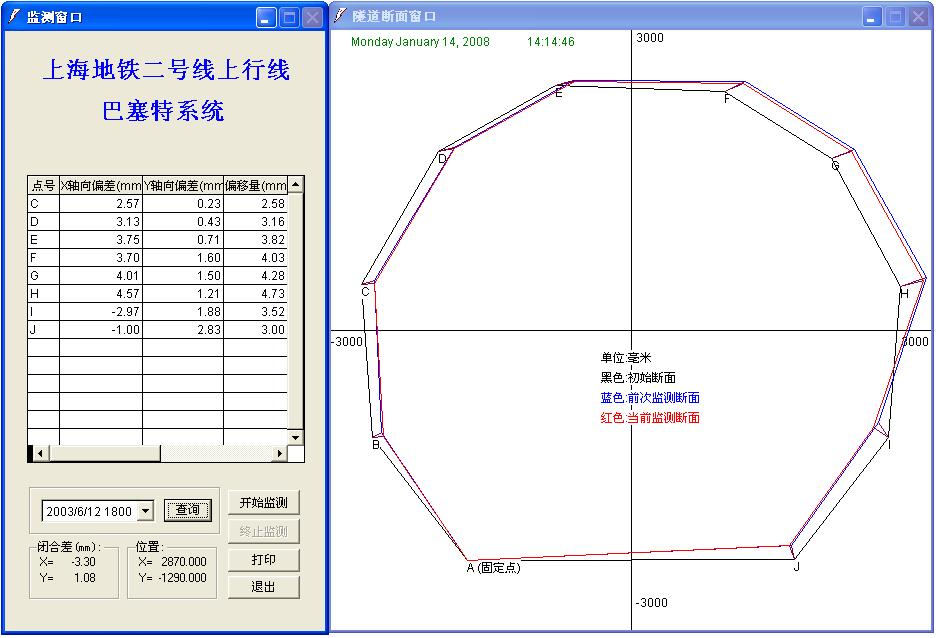

隧道断面收敛监测方法很多,要根据项目和资金的情况选择不同方法,大致分人工和自动观测,人工观测有收敛计,水准仪和全站仪,LZ说的应该算人工观测.自动观测的有徕卡全自动全站仪,巴塞特系统等.

巴塞特系统观测当然是好了,但国内现在除地铁施工有用外,其他公路隧洞、水工隧洞很少用。主要开挖期间保护难,比起收敛等来价格也高
