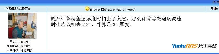

回 11楼(zndxshm) 的帖子
既然计算覆盖层厚度扣除了夹层,那么计算等效剪切波速时也应扣除这个厚度,并算足20米.我在他的专栏里看到的,应该可以查到.

高教授和我的理解是一样的

高教授又不编抗震规范,这个也没有什么对错,只是个死规定。
总觉得我们要学文化,讲道理,为了考试,天天对着这个条条框框冥思苦想,没有多少意思。
