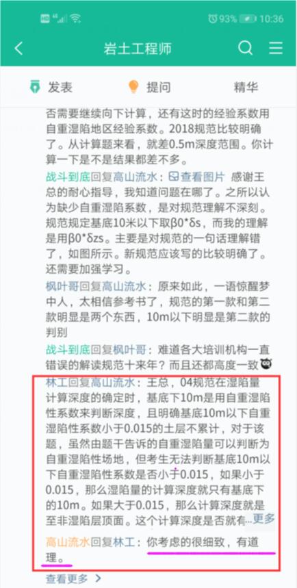

   测定湿陷系数时的压力要求:基底以下10m内用200kPa,10m以下用上覆饱和自重,那么问题来了,如果按中点计算,12m深度处的那个土样代表深度一半在基底下10m以上,一半在以下,这样试验压力到底是多少呢?所以只能按层底来计算。

还有后续呢,有大神对没给自重湿陷系数提出了质疑。王组长也表示赞同“你考虑的很细致,有道理”

建筑工程地质勘探宇取样技术规程  9.3.1条及条文说明第3款(P82):严格按照1米3钻,第一钻50左右,第二钻30左右,第三钻取原状土。取样间距1米时仍按此。照此理解,确实取样点在每层底处。
