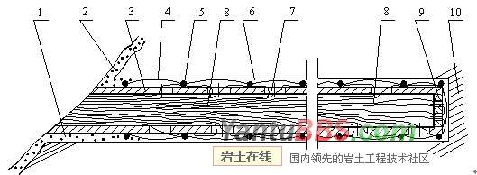

基础专利技术推广之纤维束导渗排水孔技术 IwH ,g^0\
'!1lK
纤维束导渗排水孔技术 fs)O7x-B(
对于边坡工程(特别是大型的高陡边坡工程)和地下工程(特别是大型的高边墙地下工程)而言,地下水是诱发滑坡、塌方等工程事故的重要因素之一。对于边坡工程来说,“治坡先治水”是一条重要的经验。对于地下工程设计来说,“先治水”的经验同样重要。通过排水,不仅可以减小因水渗入而引起软岩、软弱夹层、松散岩体、土体等强度的削弱程度,而且还可降低动水压力和静水压力,进而可使工程岩土体向稳定程度高的方向转化。用于岩土工程排水的方法很多,其中排水孔技术使用得较为广泛。然而,普通的排水孔经过一段时间后常常会被泥砂堵塞而失去排水功能。在这种情况下,如果未作监测,设计者也不到工程现场进行实地回访,则将因排水失效而使边坡工程或地下工程向不稳定的方向发展,甚至处于危险的境地。 /=r&9P@Ay<
r1?LKoJOn
利用钻孔内定向纤维束的导渗原理,杨志法、刘大安、刘英等提出了纤维束导渗排水孔技术(见图1)。即使发生泥砂堵塞的现象,岩土体内的水可通过纤维束与泥砂之间的界面不断渗出,从而达到长期有效排水的目的。据研究,由于所利用的纤维束通常十分便宜,这种新型排水孔的造价与普通排水孔的造价非常接近。室内的对比试验表明,纤维束导渗排水孔的排水效果是非常显著的。 yp*kMC,3
cuKgO{.GH
图1 纤维束导渗排水孔的基本结构示意图 {Z?!*Ow
;( 2uQ#Y
1. 砂浆;2. 喷层;3.花管;4. 土工布;5. 捆扎用尼龙绳; ! h4So4p
?q,x?`|(8
6.钻孔;7. 管壁小孔;8. 纤维束;9. 孔底;10. 岩体 ^Ws~h\{%
WLh_b)V|

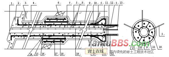

六、边坡工程设计与施工100问 lC0~c=?J
PU W[e%
基础专利技术推广之可用于高陡边坡加固的预应力锚梁技术 i+g~ Uj}h
QV7,G9
可用于高陡边坡加固的预应力锚梁技术 > 2#%$lX6
在水利水电、交通等领域的大型岩石工程建设中,有时会遇到高陡边坡及其卸荷裂隙引起的稳定性不足问题。常用的加固手段预应力锚索和不常用的锚固洞技术在此类边坡的加固中存在着一定不足,致使工程师往往会面临加固设计方面的困难。利用预应力结构抗拉能力强的优势,杨志法、刘大安、刘英等提出了预应力锚梁技术。该技术是一种利用与边坡主位移方向相同的水平长条洞(可专门开挖,也可为地质探洞、试验洞等)构筑的钢筋混凝土结构(见图2)。根据工程地质条件的不同,可以在预应力锚梁结构施工过程中做到有的放矢,如依据地质条件区分重点加固段和一般加固段。与现有锚固洞技术相比,这一新技术的加固效率及合理性明显较高,主要体现在“中空”设计、针对性强、利于监测、利于排水、利于紧急补强、造价低廉等多个方面。 kw*)/$5]
P0^c?s"I
8{dEpV*
sf(i E(o
图2 预应力锚梁结构示意图 PgMbMH
XAe\s`
1 锚梁口部;2 锚梁锁口;3 边坡;4 喷层;5 排水孔;6 软弱带;7 预应力桥体;8 钢筋计;9 主钢筋;10 混凝土;11 底部抗滑齿;12 锚杆;13 伸长计;14抗滑齿;15 螺帽;16 锚板;17 预应力孔;18 预应力钢筋;19 多点伸长计测点;20 排水通道;21 箍筋;22 拉结筋 >R!"P[*
\[yr=X
据研究,该项技术集工程勘察、加固、排水、监测和紧急补强功能于一体,可望在高陡边坡加固方面得到广泛应用。值得说明的是,预应力锚梁技术特别适用于因卸荷裂隙造成边坡稳定程度不足,而采用其它方法(如锚索技术等)又感到困难的高陡边坡加固。 oL]mjo=jN

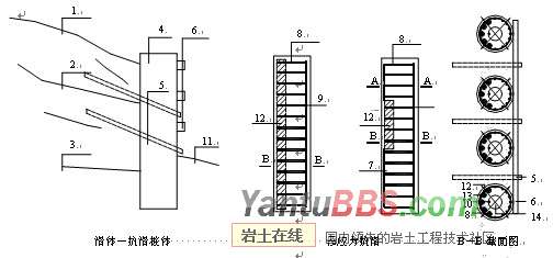

基础专利技术推广之可用于边坡加固的预应力抗滑桩技术 !TKkec8$
p`F9Amb
可用于边坡加固的预应力抗滑桩技术 *|% ^0#$c
    普通的抗滑桩是一个混凝土柱体,其主钢筋自上至下通长布置,采用圆形箍筋将主筋焊接在一起。当抗滑桩深入到边坡滑动面以下足够深度时,则可起到加固边坡的作用。尽管普通抗滑桩应用得比较广泛,但存在着诸多不足,如钢筋作等量通长布设、抗压侧的钢筋不作区别、多有“肥桩”现象等。针对普通抗滑桩的不足,祝介旺和杨志法提出了预应力抗滑桩技术。其原理是:充分利用预应力混凝土的抗拉能力,采用可以现场制作的预应力柱部分取代普通现有抗滑桩受拉一侧的钢筋,并将之布置在潜在滑动面附近进行重点加固(见图3)。为了提高加固效率和节约混凝土,除去中性面附近的混凝土,形成了具有空腔的抗滑桩。这一“中空”设计也有利于监测和紧急补强。 B=Ym x2A9]
c~=B0K-
8X$LC
k |YWOy@D~
图3 预应力抗滑桩结构示意图 yClx` S(

1 坡面;2 潜在滑动面;3 稳定面;4 预应力混凝土抗滑桩;5 排水孔;6 抗滑桩连接梁;7 受拉主钢筋;8 箍筋;9 受压主筋;10 测斜管;11 坡趾;12 预应力柱;13 预应力钢筋;14 抗滑桩中空部分 .]x2K-Sf

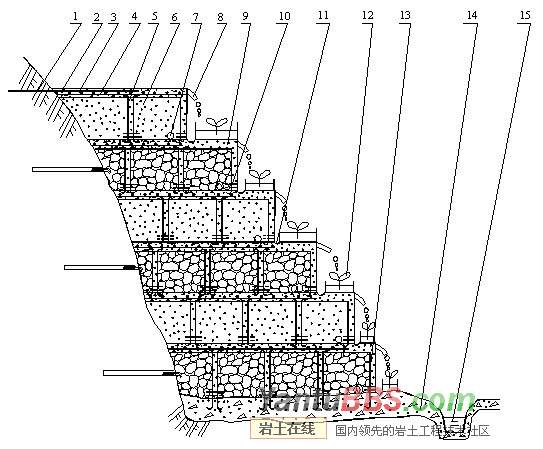

六、边坡工程设计与施工100问 5D M"0
ZyOv.,y
基础专利技术推广之可用于边坡加固的层状网式钢筋石笼挡墙技术 dm-pxE "
/>'V!iWyz
可用于边坡加固的层状网式钢筋石笼挡墙技术 ;.xoN|Per
在欧美国家的多山地带,传统的石笼挡墙技术被广泛应用于中小型边坡的支护及岸坡、路基等的防侵蚀、防冲刷等,在我国西南地区也有一些应用实例。普通型钢筋石笼挡墙具有就地取材、施工方便、成本低廉、可适性强等优点,但存在整体强度不足、易于锈蚀、不利于监测、不利于绿化等诸多不足。 |qZko[W}=
b'MSkEiQG
在尽量保持该项技术原有优点的基础上,张路青、杨志法、祝介旺等提出了一种新的石笼挡墙技术,即层状网式钢筋石笼挡墙技术。除了具有易于施工、可就地取材、可适性强等优点外,这一新技术还具有较高的整体强度、防锈蚀、高效排水、易于绿化、便于监测等诸多优点,可望在边坡(特别是中、小型边坡)的加固中得到广泛应用。 Wg{k$T_>
     L %ip>
                     *  tCS
h)~=Dm
                 图4 层状网式钢筋石笼挡墙的结构及加固原理 Hf'G8vW
D7Y)?Z5A;
1、边坡;2、监测仪器;3、混凝土层;4、钢筋网;5、石笼框架的竖向钢筋;6、石笼侧面间的砂浆层;7、沿边坡走向的排水孔;8、滴水管;9、砂浆层;10、沿边坡倾向的排水管;11、台阶面上的集水槽;12、土槽及植物;13、基座内埋设的钢筋;14、基座混凝土;15、排水沟。 ?USQlnr:R/
共1条评分

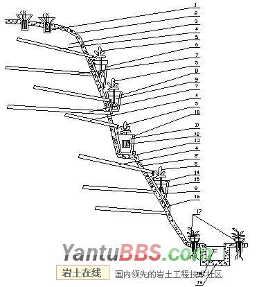

六、边坡工程设计与施工100问 %4HRW;IU
J*9$;
基础专利技术推广之锚喷结构边坡的表面绿化方法 }^B6yWUN
h<~7"ONhV
锚喷结构边坡的表面绿化方法 soCi[j$lH
    对于工程建设遗留下来的裸露边坡来说,锚喷结构是维持其长期稳定的高效加固措施之一。然而,在应用锚喷结构进行边坡加固的同时却引起原有植被的破坏、与周边环境不协调等环保问题。现有的边坡绿化方法一般不适合于坡度大于60º的边坡绿化,而锚喷结构边坡的坡角却往往很陡。为此,杨志法、张路青、尚彦军等提出了锚喷结构边坡表面绿化的一种新方法。在该方法中,供植物生长的空间(包括绿化槽、绿化盆等)与锚喷结构是相互分离的,但在以下两方面又有所联系:第一,借助于锚杆和喷射混凝土来固定栽种植物所需的设施;第二,通过布置在锚喷结构上的排水孔为植物供水。对于这一相互分离的绿化方法,既保证了足够的植物生长空间、水分和营养,又可避免植物根系及分泌物对锚喷结构的潜在损害。 wj[$9UJb
0Ia($.1mY
7t.!lh5G%
                                       iX3HtIBj'
                     图5 锚喷结构边坡绿化方法的示意图 2U-3Q]/I}
1 有底植草管; 2 喷射混凝土层; 3 被加固的边坡岩体; 4 纤维束导渗排水孔; 5 绿化用的植物(适合于当地生长的草、藤或灌木等); 6,8 绿化盆; 7 锚杆或锚索; 9 营养土; 10 座式绿化槽; 11,14 绿化槽的连通式隔板; 12 植物的根系; 13 砂浆或混凝土挡板; 15 挂式绿化槽; 16 用于固定绿化槽的砂浆; 17 无底植草管; 18 排水沟内的水; 19 排水沟 @Vu(XG
MX+ Z ?
.H,xle
bu51$s?B
n[(Qr9
共1条评分

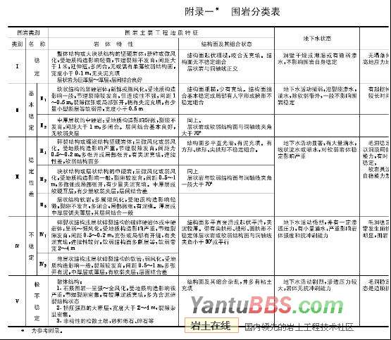

隧道及地下建筑工程围岩分类与分类要素, 分类依据: ?snp8W-WB
在围岩分类中,最有影响的要素有:①围岩的构造。指围岩被各种地质结构面切割的程度以及被切割的岩块的尺寸和组合形态,在分类中它是一个起主导作用的因素。视裂缝间距,即被结构面切割的岩块的大小,可将围岩分成岩体和土体。 |Ur"& Z{
                               ②原岩或岩体的物理力学性质。包括单轴或三轴强度和变形特性,如抗压强度、抗剪强度以及弹性模量或变形模量等。一般说,在完整岩体中,原岩的指标是基本的;在非完整(裂隙)岩体中,岩体的指标是主要的。 {fjdr
                               ③地下水。地下水的水量和水压等对分类有重大影响,尤其是对软岩和破碎、松散围岩,它们导致岩质软化、降低强度。在有软弱结构面的围岩中,地下水会冲走充填物或使夹层液化等。因而在一些分类法中,都考虑了它的定性的或定量的影响。 XY3v_5~/1F
                               ④围岩的初应力场。在现代围岩分类中,尤其是对于深埋隧道和软弱围岩而言,这一要素占有重要的地位。初应力场通常以上覆岩(土)体的重力来决定,并视为静水应力场;也可通过实地量测大致判定原岩应力场的大小及其方向。 7](KV"%V
4.5|2 \[
分类依据:①单一岩性指标。如岩石抗压强度和弹性模量等物性指标,以及诸如抗钻性、抗爆性、开挖难易度等工艺指标。在为某些特定目的的分类中,如确定钻孔工效、炸药消耗量等,可采用相应的工艺指标(钻孔速度等)进行分类。 Z '7
         ②综合岩性指标。指标是单一的,但反映的因素是综合的。如岩体弹性波速度,既可反映围岩的软硬程度,又可反映围岩的破碎程度。岩芯复原率是在反映岩体破碎程度的同时,还表示围岩软、硬分级的一个指标。这类指标,还有修正后的普氏系数、坑道自稳时间、围岩强度等。 %Da1(bBh
         ③复合岩性指标。是用两个或两个以上的单一岩性指标或综合岩性指标表示。例如,已确定分类要素为A、B、C,则复合岩性指标可用下述方法之一来确定:和差法a=A±B±C积商法a=A*B*C然后用进行分类。目前,许多分类都采用了这个方法。 0a XPPnuX
         ④量测数据。是用量测到的位移(坑道周边收敛值、拱顶下沉值、初始位移速度等),或荷载信息作为分类的指标,如苏联顿巴斯矿区、日本的新奥法设计和施工细则中所采用的。这类指标可以避免许多不确定的因素和影响,并能较好地反映坑道围岩的力学状态的变化。  ^0 \
         ?m\t| /0Q
lE(a%'36
   /x p|
}xh$T'M8
共1条评分

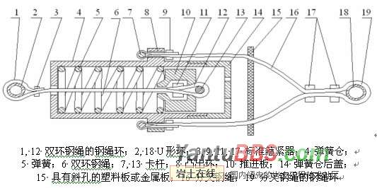

基础专利技术推广之用于滚石柔性防护系统中的簧式缓冲器 CrC^1K
ZM !CaR
用于滚石柔性防护系统中的簧式缓冲器 ]@j*/IP
滚石是突发于人工边坡或自然边坡上的一类特殊的地质灾害,对坡下的人类活动和基础设施的安全构成极大威胁。柔性防护系统是滚石灾害防治的重要方法之一,而摩擦制动环是应用于钢绳拦石网并起到关键缓冲作用的部件。在众多的滚石灾害防治方法中,滚石柔性防护系统(特别是钢绳拦石网技术)能够通过自身的位移、变形和振动等方式有效地消减滚石撞击该系统时所携带的能量,并以较高的滚石防护效率而著称。国内外广泛应用的钢绳拦石网技术具有较好的滚石防治效果,但其中用于缓冲的摩擦制动环(也称之为消能环)存在着缓冲性能不够、造价较高、容易损坏等诸多不足。 9kN}c<o
dx5#\"KX=,
r3&G)g=u
nm5cpnNl
针对滚石柔性防护系统中摩擦制动环的上述不足,杨志法、张路青、祝介旺等提出了一种可应用于滚石柔性防护系统的簧式缓冲器。由于所选用的弹簧被设置在弹簧仓内,致使簧式缓冲器拥有良好的缓冲和制动性能。利用弹簧标准件或专门制作的弹簧,簧式缓冲器还可具有较大的缓冲范围(必要时还可以利用多个簧式缓冲器的串联来加大冲程),而且还具有可控的恢复能力。只要用不锈钢制造或用黄油等加以保护,簧式缓冲器是不易损坏的。由于簧式缓冲器不易被损坏,且采用了诸多标准件,致使相应的造价较低。如果将之大量应用于滚石柔性防护系统,可望在滚石灾害防治方面起到重要作用。 ^84G%)`&
n'wU;!W9
共1条评分

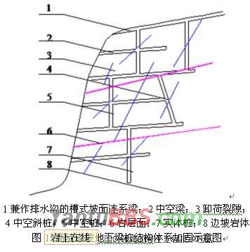

基础专利技术推广之可用于大型边坡加固的地下梁-桩框架结构体系 NO~*T?&
Uddr~2%(
可用于大型边坡加固的地下梁-桩框架结构体系 q4R5<LW"
    在水利水电、铁路交通、矿山、国防等工程建设中将遇到大量的边坡加固工程,其中包括高度超过百米的高陡边坡和规模较大的非陡边坡。在一定条件下,这些边坡可能因稳定性不足而发生较严重的破坏,甚至失稳。用于边坡治理的方法较多,大致可以分为三类,即“挖上补下”、排水和人工构筑支挡物等。一般而言,设计者在边坡治理中往往考虑上述三类方法的综合利用,并依据具体的工程要求和经济分析来选择一些方法的联合使用。对于一些工程地质条件很差的重要边坡,现有的边坡加固方法存在一定的局限性和不足。 Y#!UPhg<
3/aMJR:o
Hc!  mB
?+_Gs;DGVE
    为此,祝介旺、杨志法和张路青提出了可用于大型边坡加固的地下梁-桩框架结构体系。该体系可以将稳定性不足的坡体与深部稳定岩体牢固地连结起来,进而可以充分发挥岩体的自支撑能力。由于各个梁和桩之间的相互连结,岩土体变形破坏引起下滑力可以被快速分配到邻近的梁或桩,以便使多个梁和桩之间做到相互支援和较均匀地受力。这样一来,则可避免边坡岩土体局部变形突破单个梁或单个桩可能带来的安全隐患,从而达到提高边坡加固效率的目的。除了可以利用已有洞(井)体(包括地质探井、地质探洞、试验洞、排水洞、地表探槽等)来构筑加固体系中的桩和梁外,必要条件下还可利用梁和桩的“中空”设计来实现高效排水、监测、紧急补强等功能于一身。
