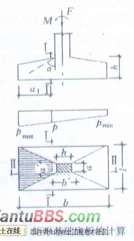

四、浅基础设计与施工100问 T\b";+!W
钢筋混凝土独立基础设计 4- ?`#
-T>wi J
    1. 设计要求: =ty@xHr
    1.1 基础底面积由修正后的地基承载力特征值确定; d8y =.
    1.2 基础的高度由柱与基础交按处基础的受冲承载力确定; .of:#~
    1.3 基础变阶处的高度由变阶处的受冲承载力确定; ] l qFht
    1.4 基础的配筋由抗弯计算确定。 X-) ]lAP
kBQenMm

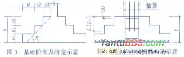

  2.基础台阶的宽高比和偏心距控制 c%,6L<[
    2.1 基础平面长宽比控制接近矩形,独立基础是以柱为固定端四面挑出的悬臂板; +\(ay"+ d
    2.2 基础台阶的宽高比≤2.5;基础有一定的抗弯刚度,确保地基反力线性分布; CR|&VxA
    2.3 基础的偏心距e≤b/6保证基底面积上的地基反力pmin≥0; d}B_ll#j-
    上述条件成立,才能近似地将地基反力设计值按对角线划分,两全方向的弯矩MI和MII等于梯形基底面枳上地基反力设计值在计算截面产生的弯矩 i:N^:%

4. 柱纵向受力筋的插筋在基础内的锚固长度 2BU)qv-
    4.1当(1)柱为轴心受压或小偏心受压,基础高度≥1200mm;(2)柱为大偏心受压,基础高度≥1400mm时,可只将柱四角插筋伸至基础底钢筋网上直角弯勾锚固(直钩长≥6d,≥150mm)   ZK_@.O+]
    4.2 当柱插筋在基础内保护层厚度≥3d,且柱在基础内 `0WA!(W
    有箍筋时(图4),柱插筋最小锚固长度可取0.8(laOR,lae);   M$hw(fC|m1
    4.3 当基础高不满足插筋锚固长度要求时可直钩弯折,要求直线段长≥0.5(la或,lae),直钩长=12d. $6x:aG*F
