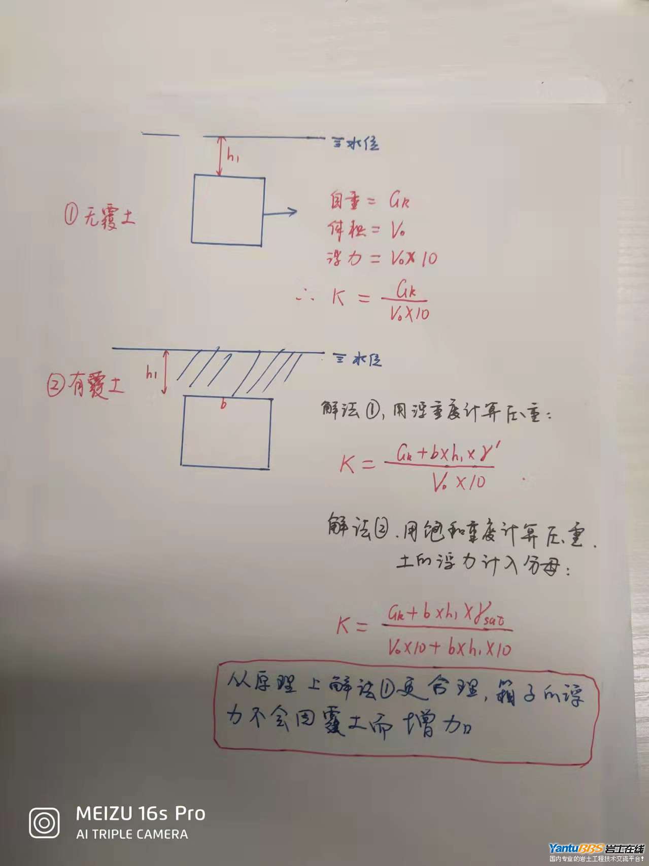

只看该作者 56楼 发表于: 2021-11-02
假设不存在土,箱子的浮力是1000kN,上覆几米的土之后,箱子受到的浮力增大了?
箱子收到的浮力显然没有增大啊,只跟箱子排开水的体积有关系。
离线kapei
51
203
只看该作者 57楼 发表于: 2021-11-02
离线kapei
51
203
只看该作者 58楼 发表于: 2021-11-02
假设不存在覆土土,箱子的浮力是1000kN,按饱和重度计算的话,上覆几米的土之后,箱子受到的浮力增大了,这显然不合理。
箱子受到的浮力不会因为覆土而增大啊,只跟箱子排开水的体积有关系,因为箱子在水下的体积没有变化。
