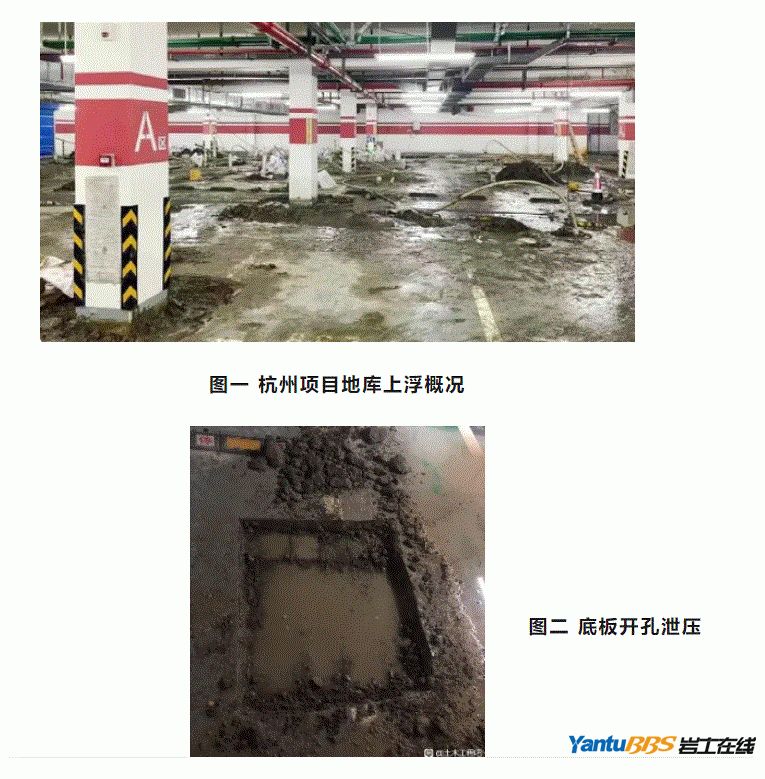

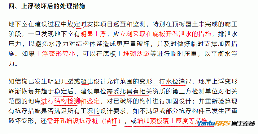

只看该作者 57楼 发表于: 2024-12-20
主楼为何倾斜,原因是什么?还有为何主楼还在沉降?速率超过规范,原因没有分析。另外,非主楼上浮最大70mm,设计单位应该复核一下,上浮多少mm,二层地下室底板要出现问题,如果留下富裕不多,建议在集水井里面打泄压抽水井,这个可以咨询省科研院,还有渗水部位和个数描述不详.在工程建设的沉降观测中,允许的沉降速度通常不超过0.01至0.04毫米/天,这一标准可视为沉降进入稳定阶段的参考。各地区的具体允许值应基于当地地基土的压缩性进行确定。判断沉降是否稳定,应通过分析沉降量与时间的关系曲线。对于关键观测或研究项目,若连续三个周期的沉降量不超过测量误差的2倍,可判定沉降已达到稳定状态。现在主楼沉降速率超过多少也没有数字 SzG?m]
62889
436179
5216
只看该作者 58楼 发表于: 2024-12-20

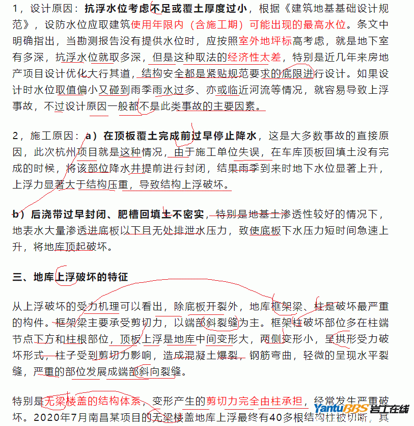

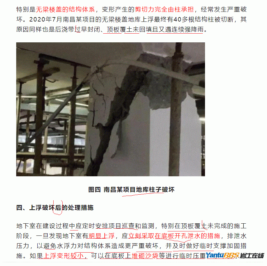

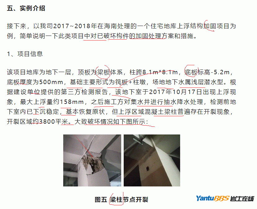

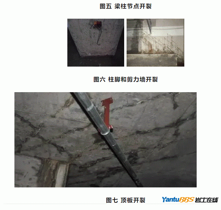

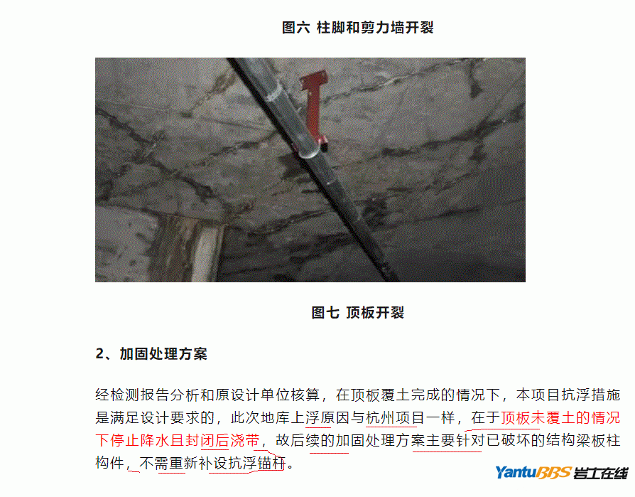

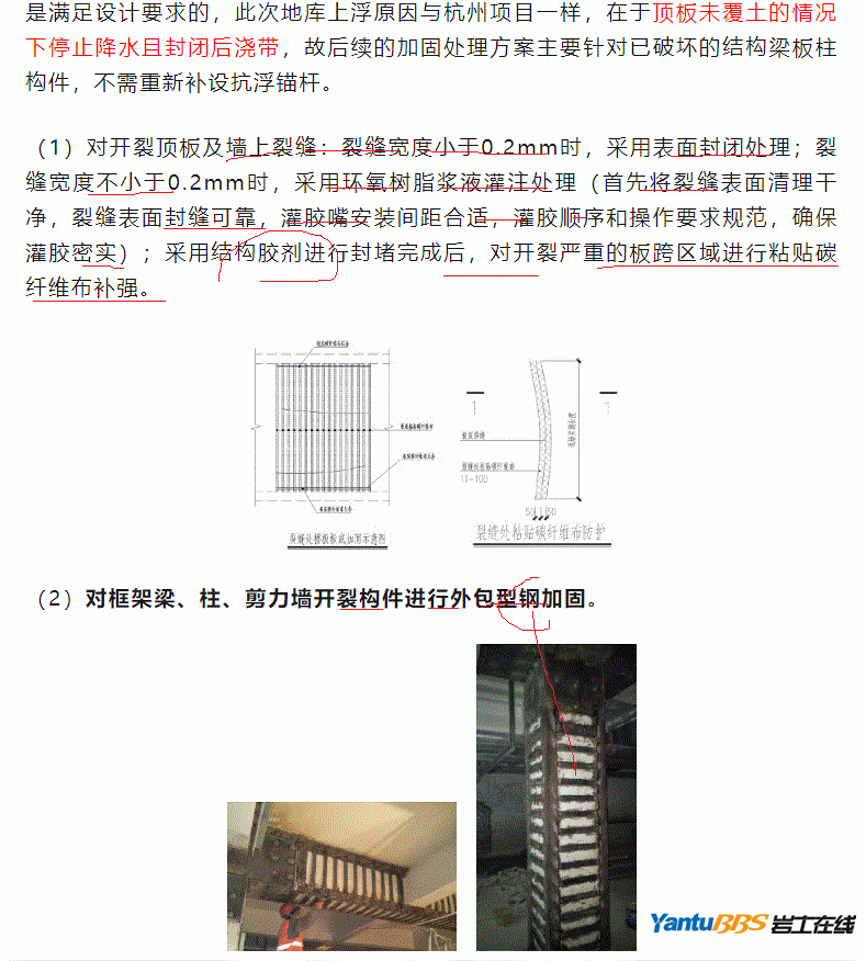

地下室底板上浮的原因主要包括以下几点: +[[^W;<.l
设计不足: h~ehZJys
设计时未充分考虑抗浮水位,导致实际水位超过设计水位,从而引发上浮。 wjHH%y
在某些情况下,如杭州某项目中,由于施工单位在顶板覆土未完成时提前封闭降水井,导致地下水位显著上升,超过了设计的抗浮能力。 t* =i8`8
施工问题: {wf5HA
在顶板覆土完成前过早停止降水,这是导致大多数上浮事故的直接原因。  $kxu-
后浇带过早封闭、肥槽回填土不密实,特别是在地基土渗透性较好的情况下,地表水大量渗透进底板以下且无处排泄水压力,致使底板下水压力急速上升。 u/J1Z>0
水浮力的影响: j$P`/-N
在暴雨等极端天气条件下,地表水位迅速上升,超过了地下室的设计承受范围,导致底板上浮。 q( %)^C
为了预防和处理地下室上浮问题,建议采取以下措施: $@~s O0q
加强设计审查:确bao设计时充分考虑所有可能的水位情况,包括极端天气条件下的水位变化。 $,nidK!"
严格执行施工规范:特别是在降水和覆土施工过程中,应严格按照设计要求执行,避免过早停止降水或后浇带过早封闭。 U(hIT9
实施监测和预警系统:在地下室施工中安装水位监测设备,以便及时发现水位异常并采取相应措施。 R 3*{"!O
加强施工后的检查和维护:完成施工后,定期进行地下室的检查和维护,确bao所有结构的稳定性和安全。 ?',GRaD
通过这些措施,可以有效预防和减轻地下室上浮带来的风险和损失。 N^'(`"J s
