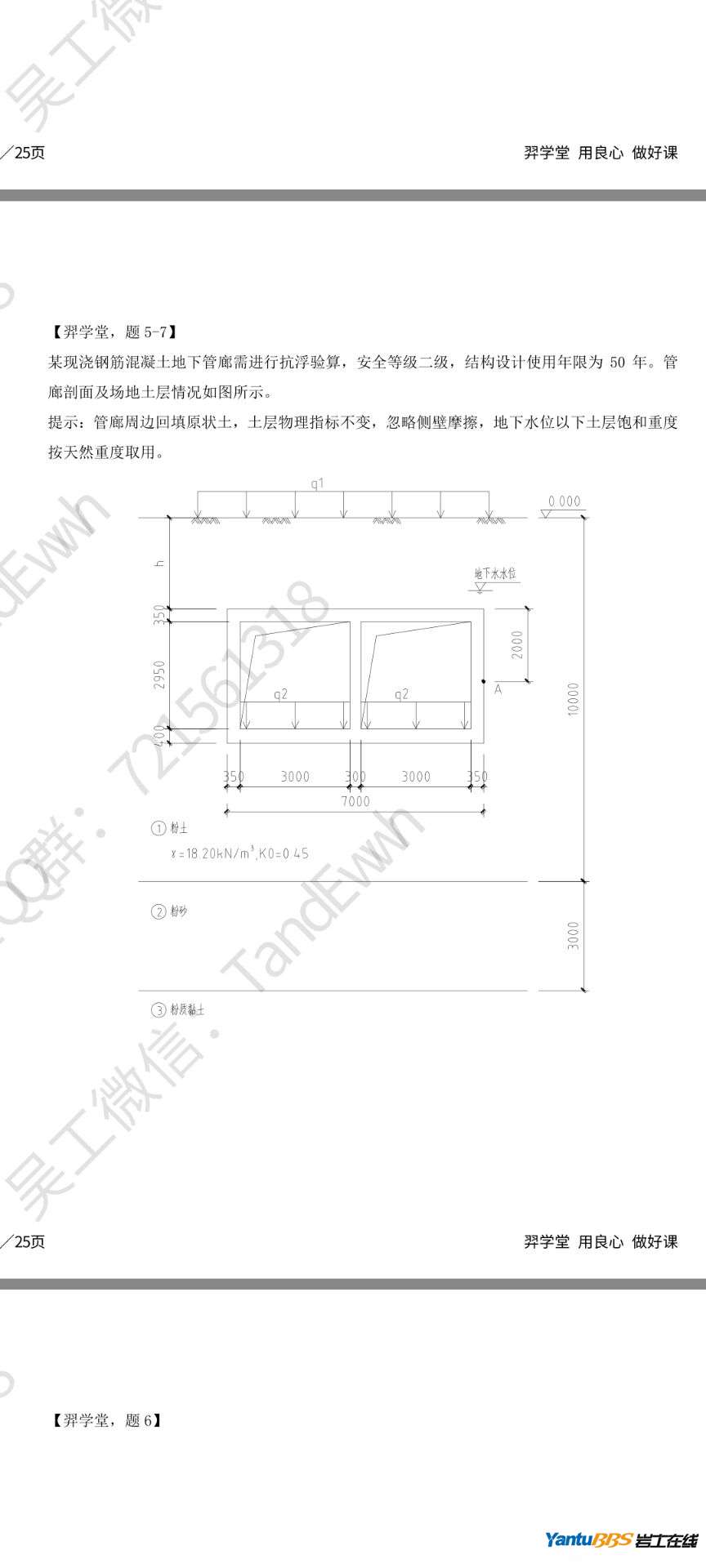

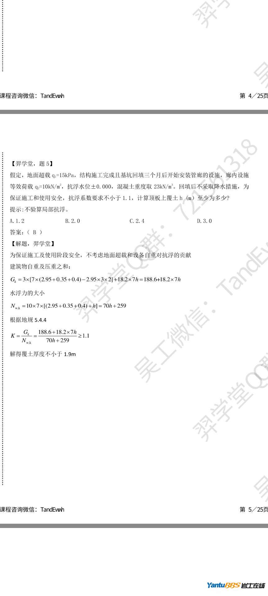

第一,黏土层抗突涌计算时,黏土层默认是大面积一整层,将上下水流完全隔断了,而这个结构物没有把上覆填土与下方地下水隔开;第二,你所谓的结构物上方的填土对结构物的作用应该按照土+水的总重度来计算,你觉得理所当然的合理,但是有没有想过,把一个实体箱子完全浸入水中,然后再箱子底部放一把电子秤,你说这个称上的重量是箱子加水的总重量还是箱子的浮重量?你所以你这种分析完全是扯淡。

今年的结构考题采用的是饱和重度法咯

通透,确实该用饱和重度才对,无论是分清敌我,还是真正做设计的,还是现在的规范,都指向饱和重度是对的。某些机构确实要做一些不一样的博取眼球,而其他培训机构都跟上,这种行为就是要让大家都参加培训。

兄弟你草率了,大部分机构用浮重度,只有华南虎用的饱和重度。

楼上的,我的你在乱套用阿基米德原理。你用的阿基米德原理就是向上水压-向下水压。至于是水压合力一起算,还是水压分开算,没有定论,我觉得你没有好好看楼主的解释。还在阿基米德阿基米德。

采用浮重度才是正解,按照地基基础规范计算,按照建筑抗浮规范的同志,我举个反例你就知道了,港珠澳海底隧道,隧道顶部水深40m,请问按照建筑抗浮规范你该如何计算抗浮呢?
