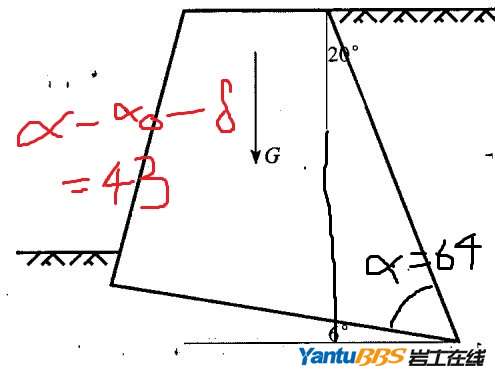

这个是规范里的(a-a0-摩擦角)此为式1。此时的a,你们看是90-20-6=64,代入式1,a-a0-摩擦角=90-20-6-6-15=43。有人帮我看看吗?

(a-a0-摩擦角)这个a是90?他是挡土墙墙背的倾角70度呀。
