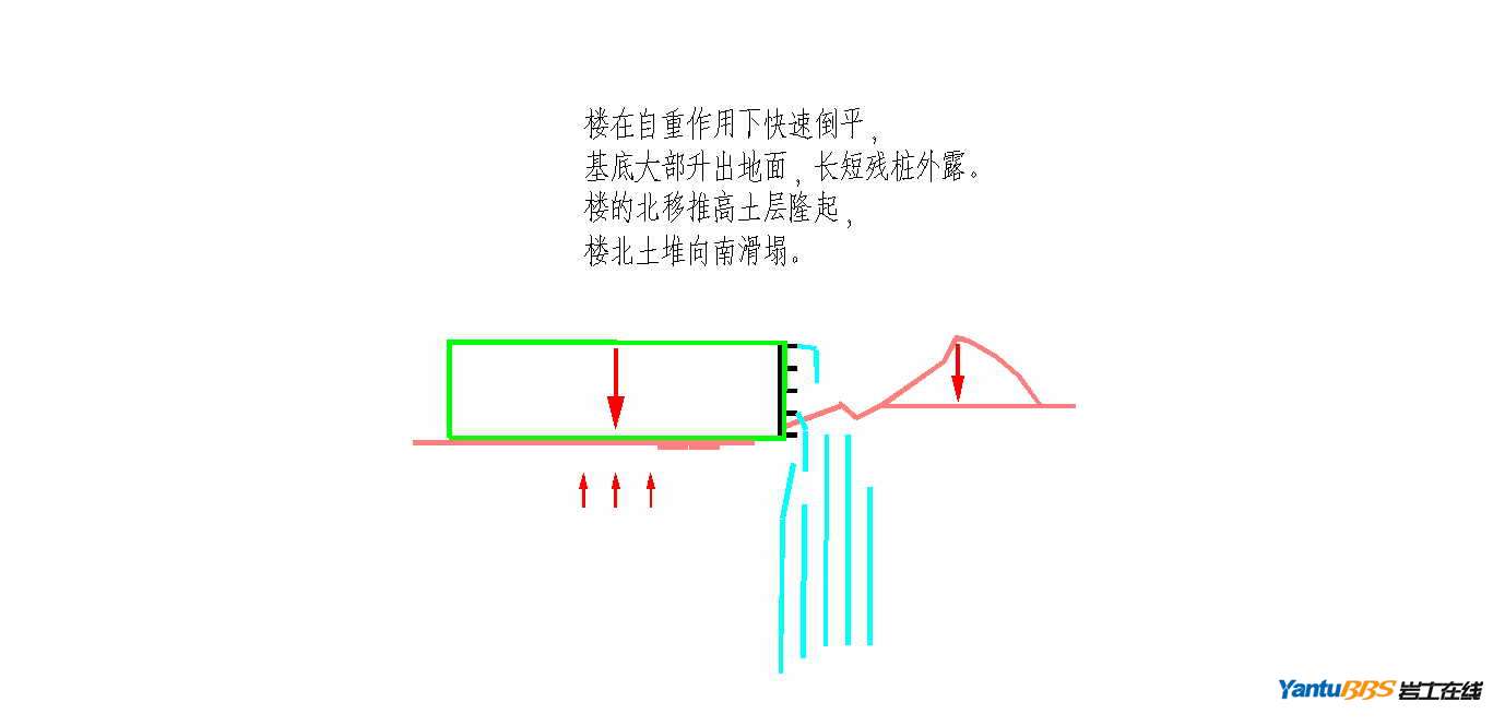

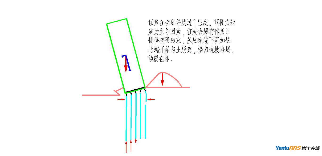

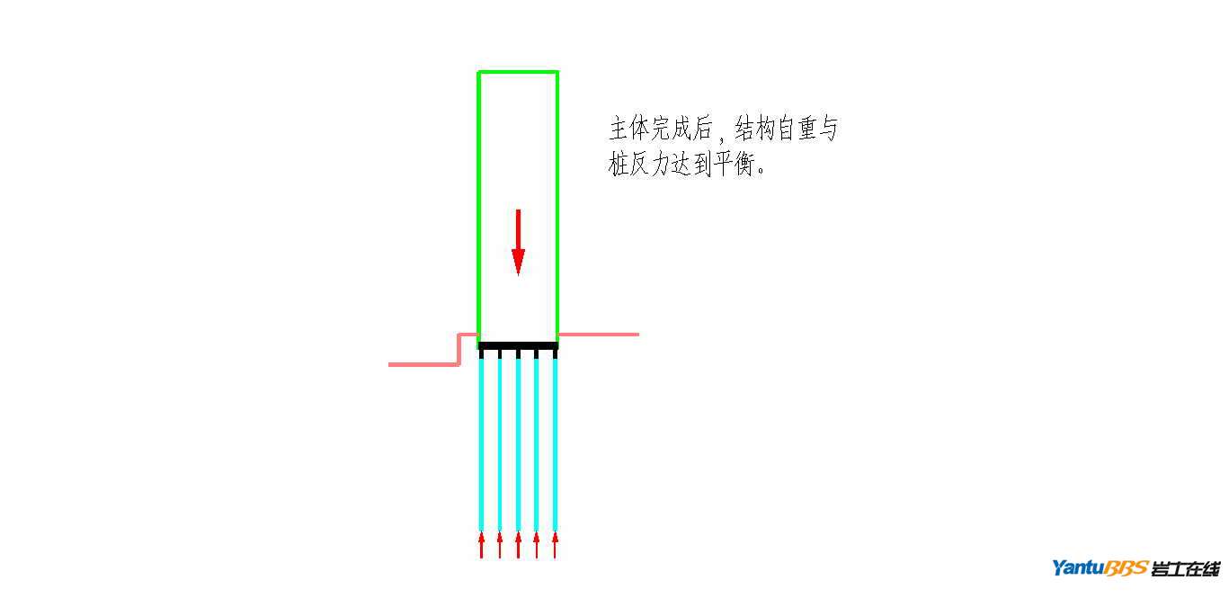

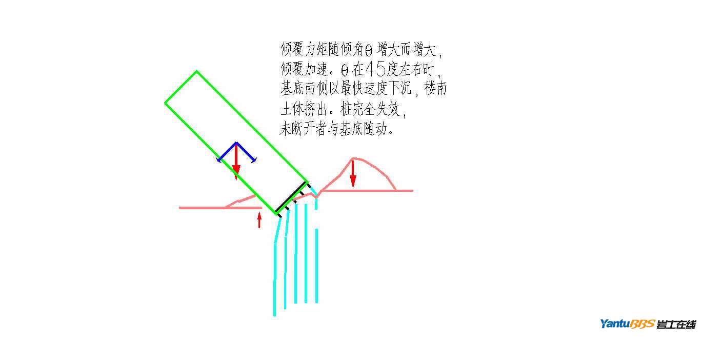

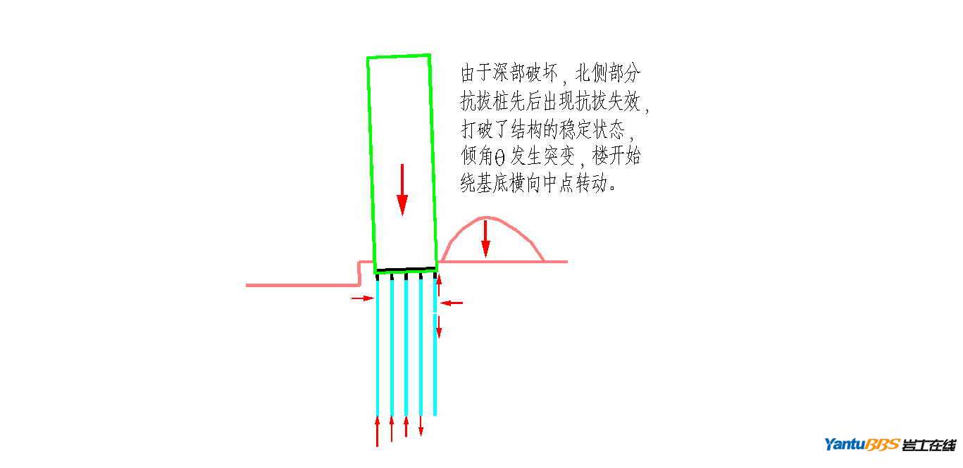

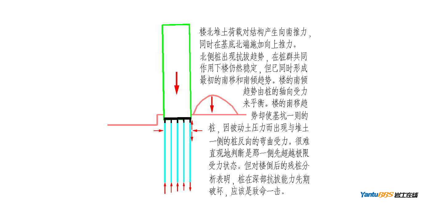

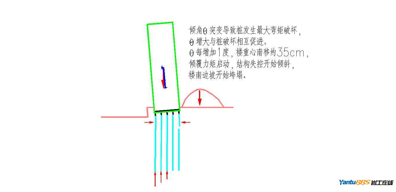

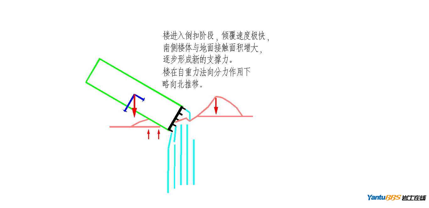

在思考哈尔滨阳明滩大桥侧翻滑塌事故时,勾起了3年来一直埋在心里的疑问:“究竟是堆土一侧的桩先破坏,还是基坑一侧的桩先破坏?”这两年没有看到新的资料发表,更不知道事故处理时是否留下桩在土中的照片。也许,在相当长的时间内得不到哪一侧桩先破坏的直接证据。

只看该作者 91楼 发表于: 2012-10-04
下面是在给朋友提供资料时,对最后的八个图片所做的改动,也提供给大家。

只看该作者 93楼 发表于: 2012-10-04

只看该作者 94楼 发表于: 2012-10-04
这是1~4图

只看该作者 95楼 发表于: 2012-10-04
这是5~8
