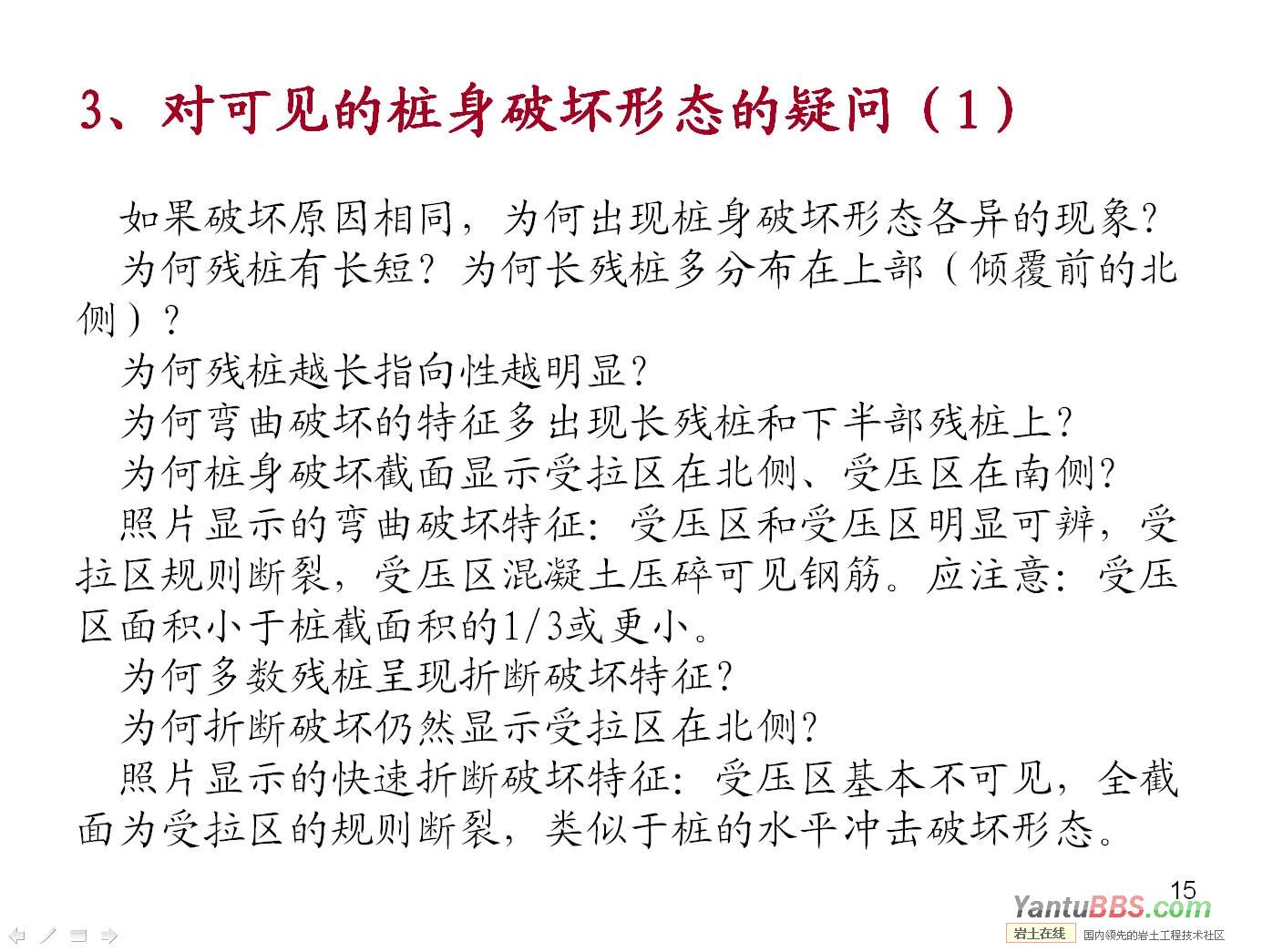

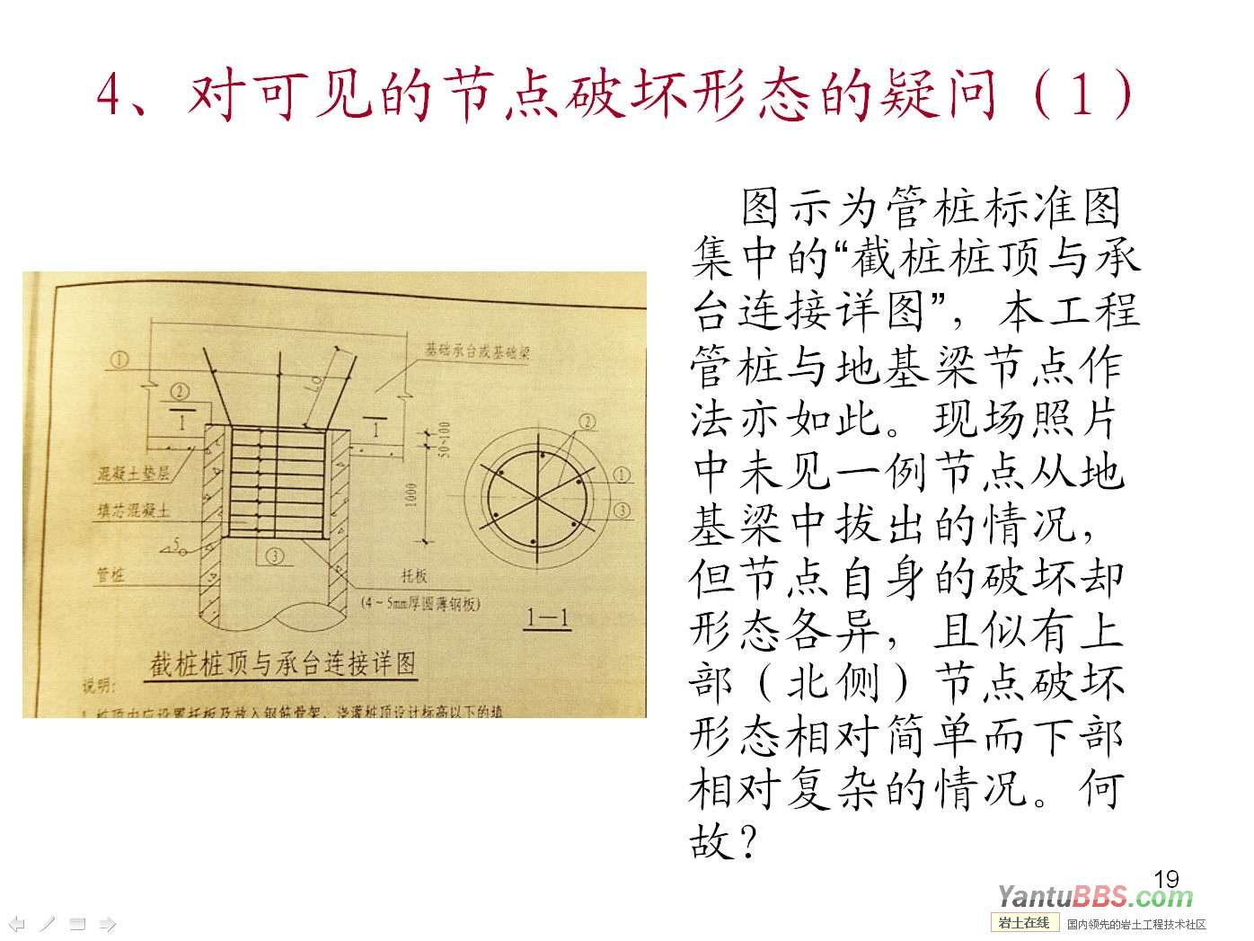

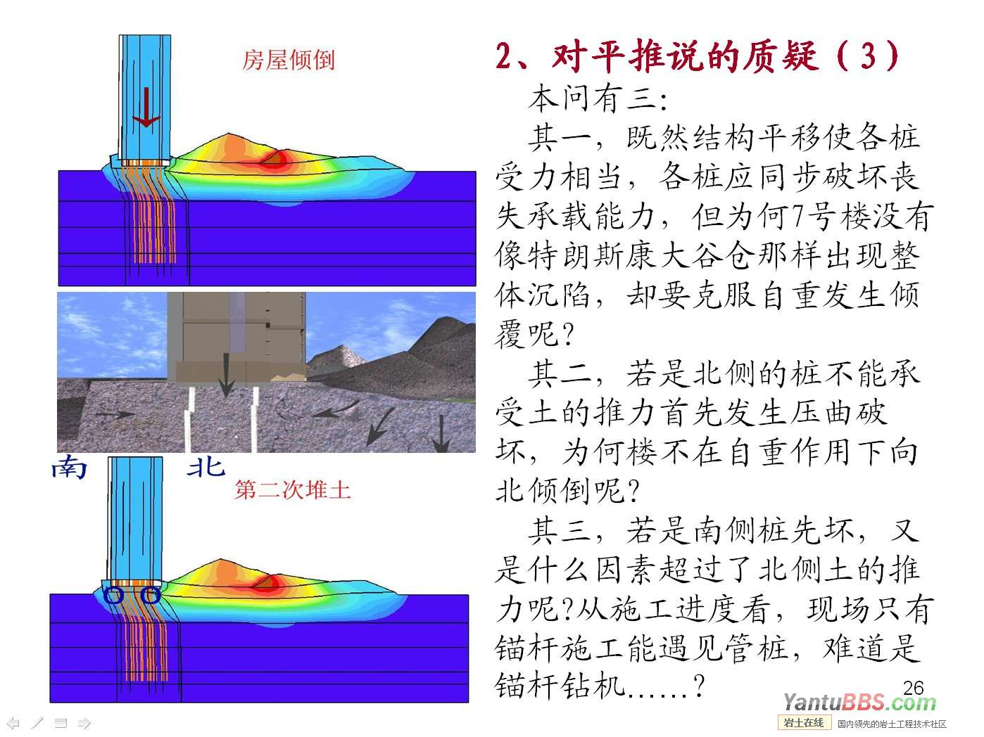

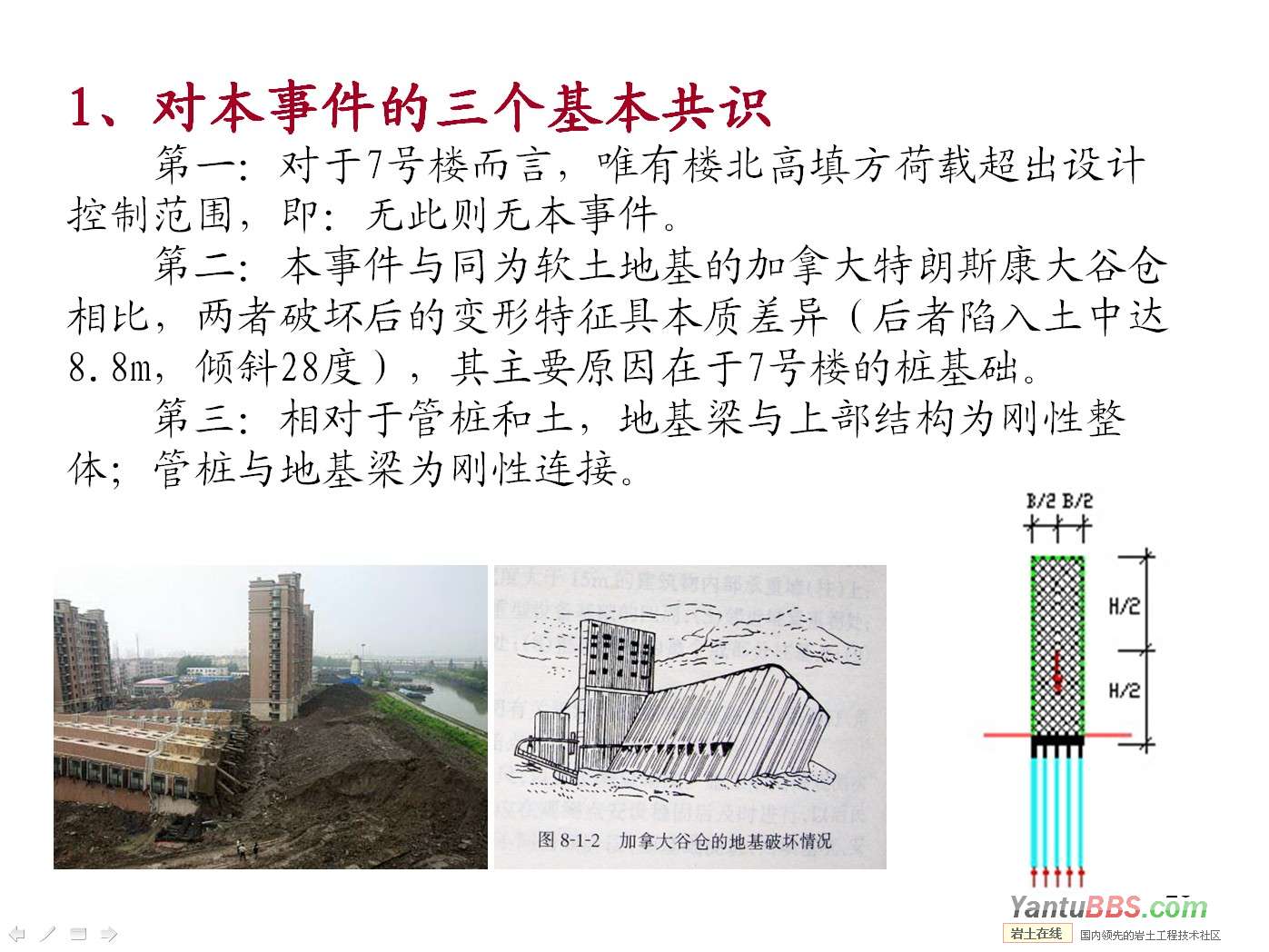

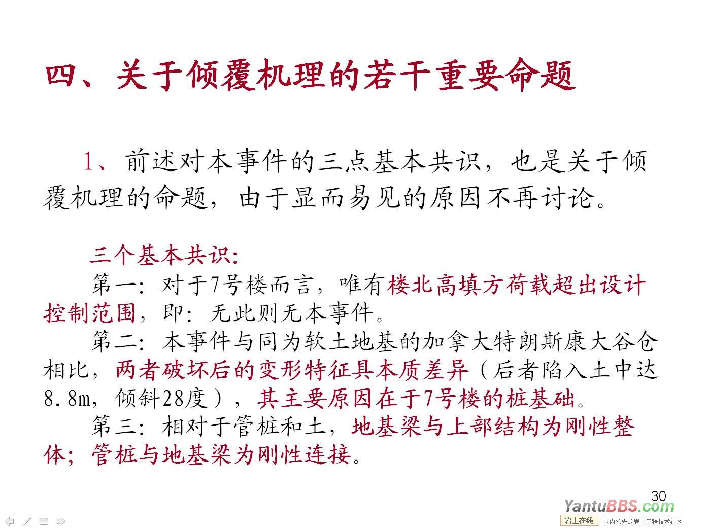

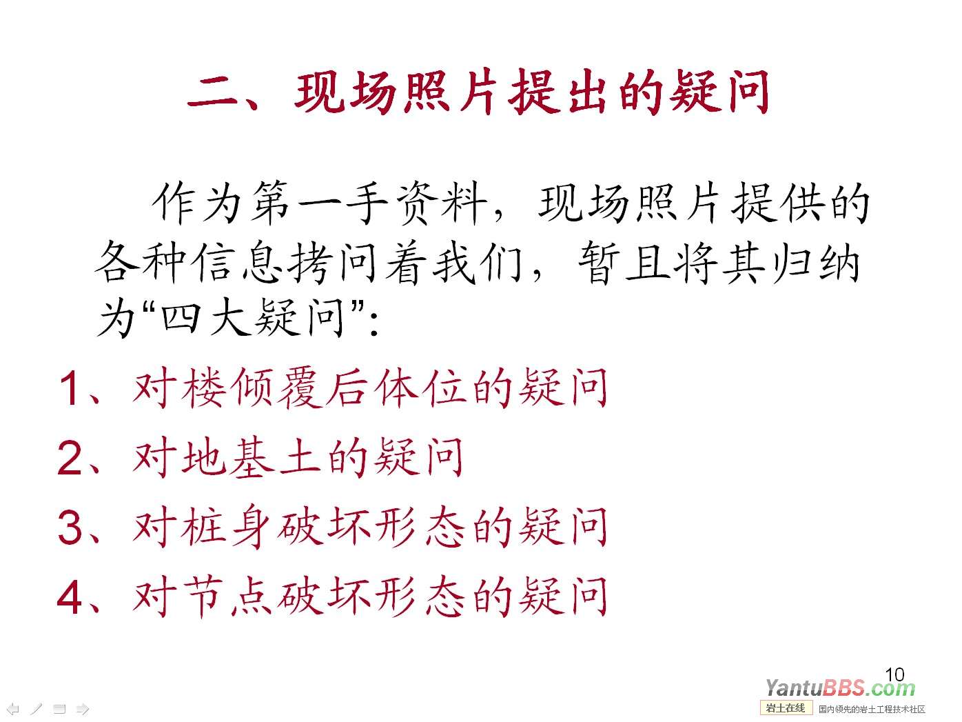

上海倒楼看图说话 u^T)4~(
——由现场照片推理分析倾覆机理 mu`h6?v
kaf4GME]
目录 nylrF"'e
写在前面的话 T#%r\f,l0
一、事故原因调查结果要点 aF1i!Z
二、现场照片提出的疑问 &Iv3_T<AF
三、对几种倾覆机理假说的质疑 hw ]x T5
四、关于倾覆机理的若干重要命题 d6,SZ*AE
五、推断倾覆机理与倾覆过程 eFS;+?bu
结语 .E}fk,hLB

欢迎大家讨论这是1~4
离线ruairuaiyx
108
867
432
只看该作者 5楼 发表于: 2009-09-01
5~8
离线ruairuaiyx
108
867
432
只看该作者 6楼 发表于: 2009-09-01
9~12
离线ruairuaiyx
108
867
432
只看该作者 7楼 发表于: 2009-09-01
13~16
离线ruairuaiyx
108
867
432
只看该作者 8楼 发表于: 2009-09-01
17~20
离线ruairuaiyx
108
867
432
只看该作者 9楼 发表于: 2009-09-01
21~24
离线ruairuaiyx
108
867
432
只看该作者 10楼 发表于: 2009-09-01
25~28
离线ruairuaiyx
108
867
432

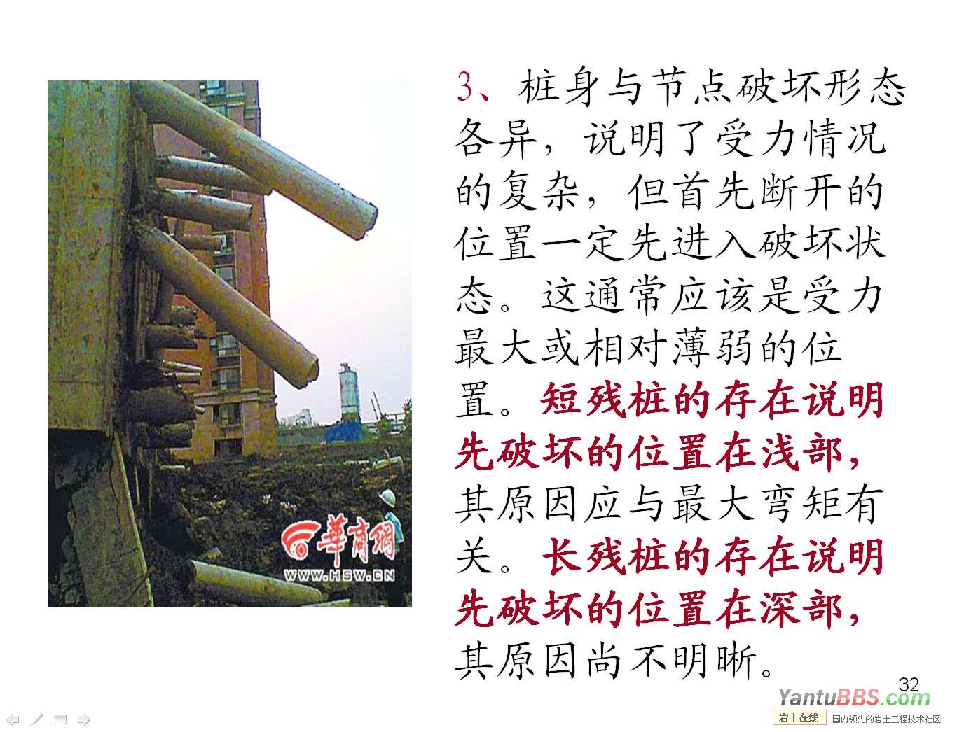

只看该作者 11楼 发表于: 2009-09-01
29~32
