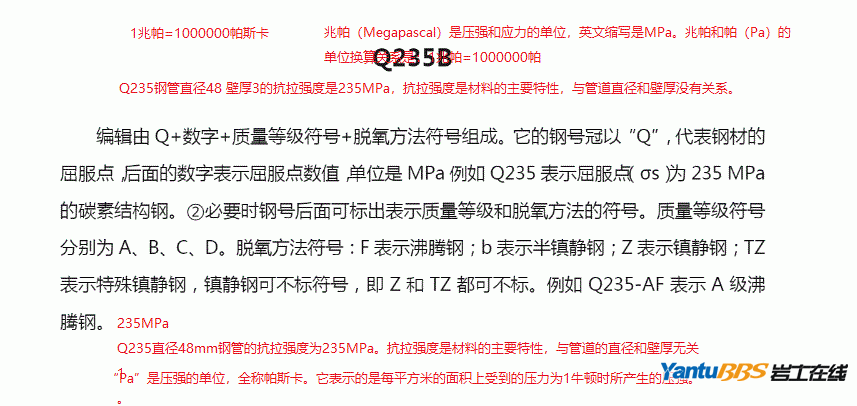

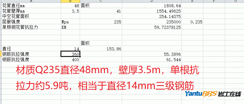

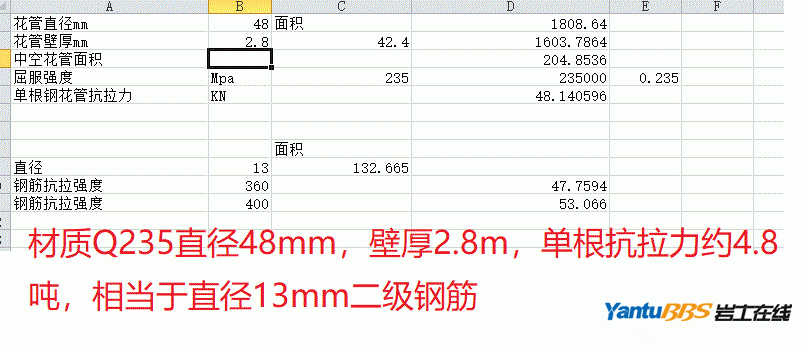

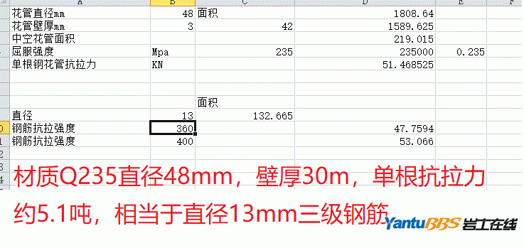

钢材选择:钢花管应采用优质碳素结构钢,如Q235、Q345等,这些钢材应符合相关国家或行业标准,确bao钢花管具有足够的抗拉强度、屈服强度和延伸率,以承受护坡工程中的各种应力。 WOf 4o
防腐性能:钢花管在出厂前应进行防腐处理,以提高其抗腐蚀能力,延长使用寿命。常见的防腐处理方法包括涂层防腐(如涂漆、涂塑等)和镀层防腐(如镀锌等)。防腐层应均匀、连续,具有足够的附着力和耐腐蚀性能。 7J&4akT{9

Q235钢是一种碳素结构钢,“Q”代表屈服强度,“235”为其屈服强度数值,单位MPa。根据国标《GB/T 700-2006碳素结构钢》的规定,Q235钢分为A、B、C、D四个等级,各等级的化学成分和力学性能略有差异。ht tps://baike.baidu.com/item/Q235%E9%92%A2/7275149 }4S6Xe

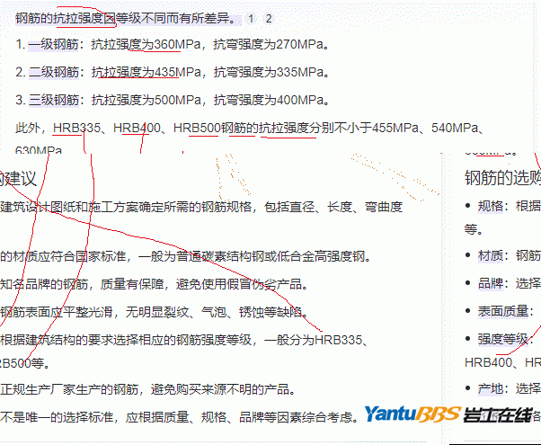

Q235B是中国国家标准GB/T 700-2006中的一种结构用钢材料,它是一种常用的低碳钢材。该标准规定了Q235B钢材的化学成分、机械性能等要求。ht tps://zhidao.baidu.com/question/594177116552074965.html FU<Jp3<%
Q235钢钢管的抗拉强度通常在370-500 MPa范围内 Jpo (Wl
