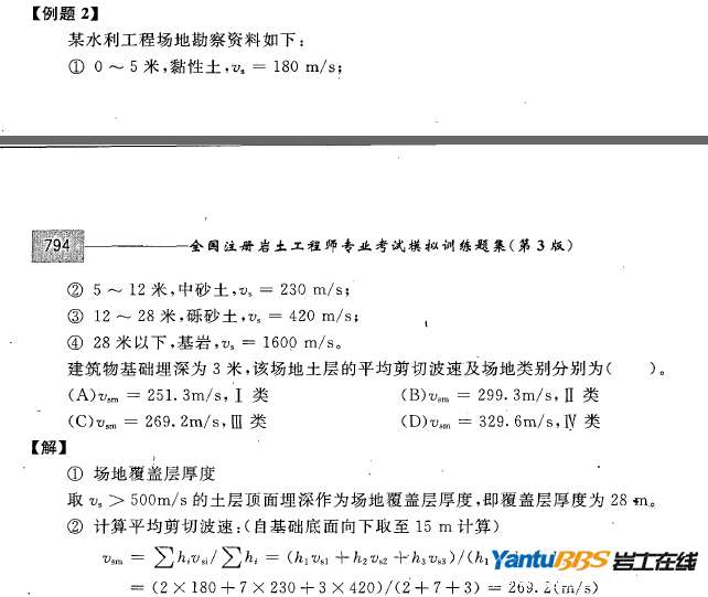

根据水工抗震规范,平均剪切波速的计算,取建基面下15m内且不深于场地覆盖层厚度……,于老师模拟训练题地震工程里例题2,却是自地面向下取至15m内基础底面以下的土层计算,这道题基础埋深3m,解答就是取基底内12m的土层计算。我真的有点糊涂了,建基面什么意思?

按建筑抗震规范,答案不对。
只看该作者 2楼 发表于: 2010-08-01
于海峰少计算了3米

“水工抗震规范”问题。建基面就是建筑物基础的底面,由于水工建筑经常大填大挖,设计的地坪标高与自然地面标高相差非常大。建筑工程的液化是以自然地面为准,而水工的液化评价是以建基面为准,因此对同一场地的评价结论可能会不同。水工的方法比较合理,如果这层土在施工时都挖去了,还要评价其液化吗?
这是高大钊教授说的话,在他的专栏里有这个问题!

而且计算公式也不一样,建筑的是总深度除以总时间,水电得是波速的加权平均,算出的结果是不一样的

建基面就是建筑物基础的底面
