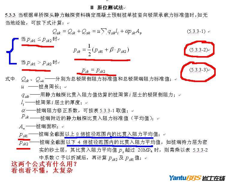

资料来自《桩基规范》

楼主,不复杂啊。5.3.3-2与5.3.3-3是确定5.3.3-1中的Psk 的。03年案例好像是下午卷有题

我的意思是Psk1,Psk2怎么计算来的

深度加权平均值求出来的

1、如果进入相对较硬的持力层,那就上下的平均一下;
2、如果没有进入相对较好的持力层,取软的计算;主要就是为了防止承载力高估带来安全隐患的。
3、计算方法就是根据桩径的不同分别计算上8下4的厚度加权平均值。
4、利用静探资料应注意按照规定取值的问题。在静力触探技术标准中有说明。
