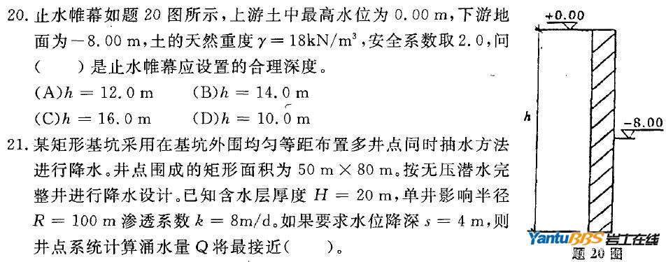

例题是03年专业案例考试下午卷第20体
这个是答案
请问这个题目的解题公式可以从哪里找到?  谢谢

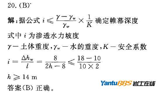

已经弄明白了  把临界水力梯度的概念忘记了

是在“土力学”地下水部分哦!

是渗透部分的题目,比较简单。只要满足水力梯度小于允许水力梯度即可。

此题好像不严密,应该用有效重度。并且若按基坑规范附录的话,此解法就不对了。

清华版《土力学》74公式2-52
