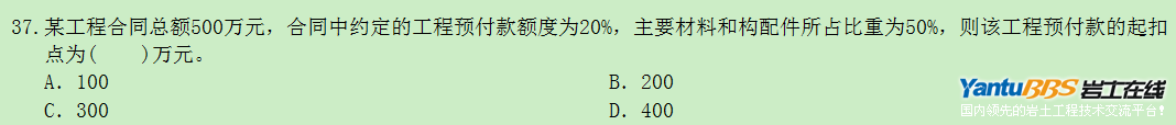

[急切求助]关于一建项目管理的疑问 [复制链接]

答案是C  500-500*20%/50%

答案是C.书上虽然有公式,但我个人不建议用公式,毕竟公式容易记乱,只需理解:起扣点为剩余材料和构配件的价格等于预付款时的那个点。
