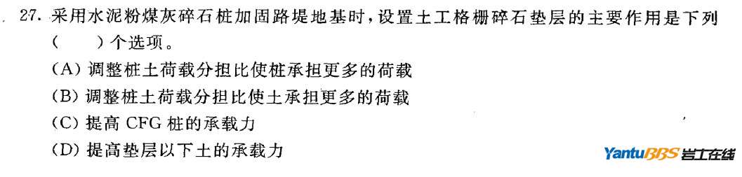

这个题目为什么选择A?

选B

因为桩的沉降相对小

地基处理手册上复合地基垫层作用,路基下设置较大刚度垫层作用与刚性基础下设置柔性垫层作用相反,A

我觉得应该选B     其目的就是为了让土分担更多的荷载

我也觉得选B。垫层使土分担更多的荷载,垫层越厚,土分担的荷载越大。

路堤好像是选A的。

柔性基础是增加桩土应力比

路堤下柔性基础设置垫层是增大桩土应力比来加大桩的荷载的,但本题水泥粉煤灰碎石桩是刚性基础,应该选B

这个题目选A,设置垫层是增大桩的应力分担还是减小桩的应力分担,主要看垫层设置后是增大刚度,还是减小刚度。桩顶以上部分刚度越大,桩分担的应力越大,反之越小。地基处理设置垫层不让桩与基础直接接触是减小了刚度:路基设置垫层不让桩与土直接接触,是增大了刚度。如果问的是地基处理则选B

回 liprhw 的帖子
liprhw:路堤下柔性基础设置垫层是增大桩土应力比来加大桩的荷载的,但本题水泥粉煤灰碎石桩是刚性基础,应该选B (2012-09-10 07:55)
cfg桩不是基础,只是地基处理的一种方式,属于地基。它也不是刚性桩,只能说是半刚性。

回 tingfengzhe 的帖子
tingfengzhe:我也觉得选B。垫层使土分担更多的荷载,垫层越厚,土分担的荷载越大。
 (2012-09-09 20:30)
路基中不设垫层,直接与上部土接触,土承担的应力不更大吗?
