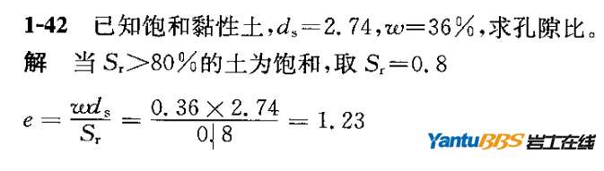

以上是答案,这个当Sr>0.8,为饱和取0.8也太狗血了吧,从哪里来的呢?请各位指点

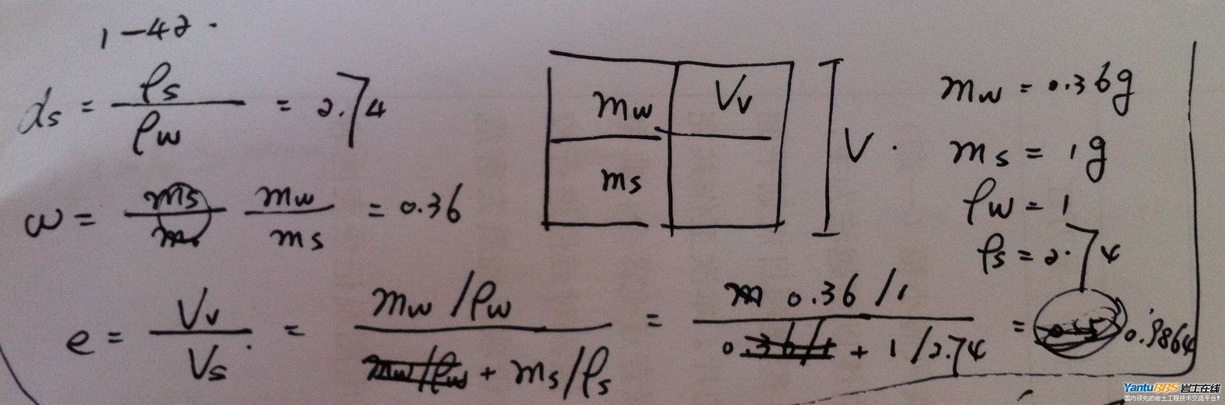

以下是我的答案

有的编录教程,砂土饱和度>80%为饱和,估计来源于此。此题不严谨。
请看http://www.yantuchina.com/people/detail/397/9133.html
听君一席话,胜读十年书。

很多书中都有这个规定,其实要达到1基本不可能

你这种计算方式其实是把粘性土当做了完全饱和土,其实此时的粘性土不完全饱和土

你就是直接把饱和度看成1算的。

记不得在规范哪里有大于80%就是饱和土,
等于100%算是完全饱和土,
楼主你还是好好看看书吧
别乱发表观点.
人家做的题自有人家的道理。
